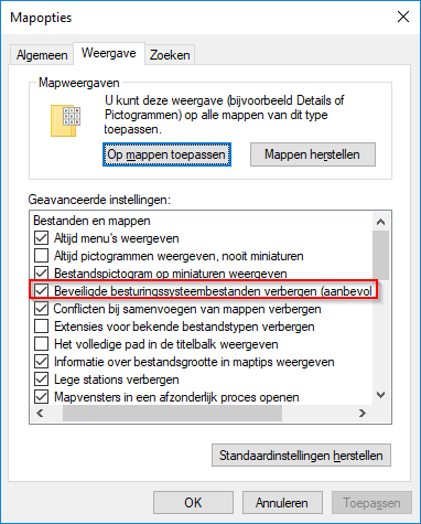

Wil je die map toch zien, dan kan dat wel.
Je opent dan de Verkenner. Je klikt in de menubalk op Beeld en daarna op Opties.
In het venster Mapopties klik je op het tabblad Weergave.
Je kunt nu het vinkje weghalen dat staat voor 'Beveiligde besturingssysteembestanden verbergen (aanbevolen)'. Je krijgt een waarschuwing. Klik op Ja om door te gaan. Klik daarna onderaan eerst op Toepassen en dan op OK:
5b167d0f8db71-2018-06-05_13_59_02-Mapopt

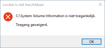

De map System Volume Information is dan zichtbaar, maar als je daarop dubbelklikt, dan krijg je onderstaande melding:
5b167d2a2e717-2018-06-05_13_59_48-Locati
Ik adviseer je om het vinkje voor 'Beveiligde besturingssysteembestanden verbergen (aanbevolen)' te laten staan.
