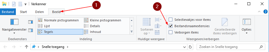

Zorg er eerst voor dat de extensies (de letters achter de punt in de bestandsnaam) altijd zichtbaar zijn. Open daarvoor de Verkenner, klik in de menubalk op Beeld en zet dan een vinkje voor Bestandsnaamextensies:
5b4c5b52640b4-Bestandsnaamextensies_tone
Je ziet nu van alle bestanden in de Verkenner de extensies.
