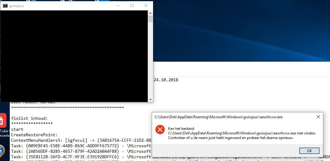

Richtlijnen uitgevoerd en zoals gevraagd de µFixlog erbij.
Had na de herstart nog wel een foutmelding (knipsel ook maar even erbij geplaatst
Fixlog.txt
