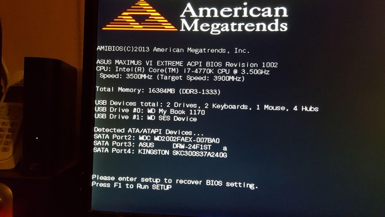

mijn pc start steeds op in bios mode. eesrs was er nog een meldiong ;cpu fan. na schoonmaken pc was dit weg de pc startte 1 dag normaal op. maar daarna weer steeds in de bios mode. ik moet dan met F1 verder de bios in en daar afsluiten zonder wijzigingen aan te brengen. hierna start windows normaal op. het is erg irritant. wie weet een oplossing? heb hele pc doorzocht naar een foutmelding maar alles is goed staat er steeds.

Wat bedoel je hiermee? Ik vermoed dat je dan nog niet in het BIOS bent, maar dat je de POST ziet. Dat is de Power-On Self-Test. Die heeft witte letters op een zwarte achtergrond. De Power-On Self-Test is een serie tests die een computer uitvoert wanneer deze wordt aangezet. De POST wordt uitgevoerd door de BIOS en controleert of het RAM, de videokaart, de opslagschijven, toetsenbord en andere hardware normaal functioneren.
Misschien staat dan onderaan zoiets als "Press F1 to continue"?
Maar er valt meestal meer te lezen op zo'n scherm. Vaak staat er vermeld wat de oorzaak is van het probleem. Hier zie je veel van die foto's: Klik hierop!
Een veel voorkomende oorzaak is een lege CMOS batterij. Maar dat merk je direct omdat dan de datum en tijd niet meer kloppen. Controleer dus of datum en tijd in het systeemvak (rechts onderaan) nog correct zijn.
Er kunnen echter veel meer oorzaken zijn. Kun je daarom een duidelijke foto maken van dat scherm en die in een volgende reactie plaatsen?

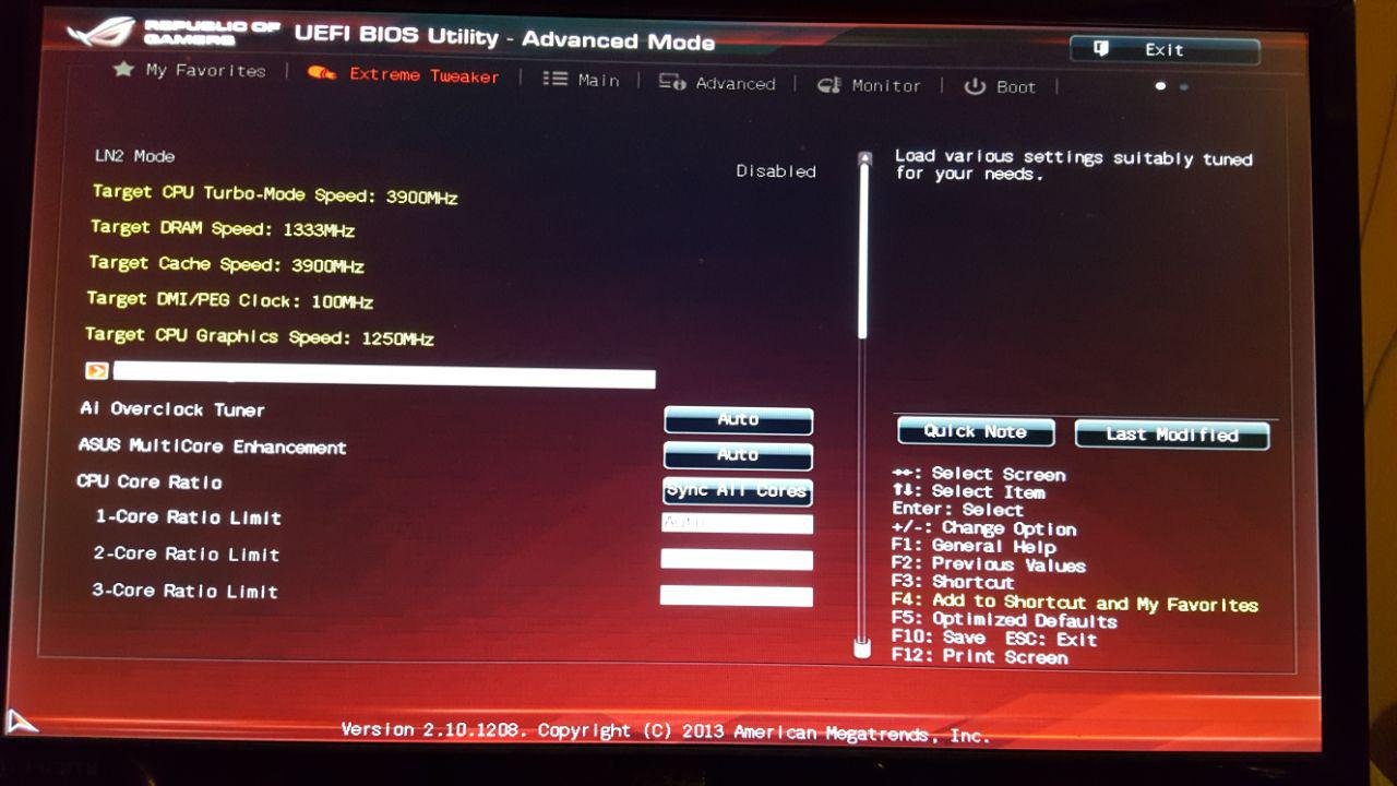

Wanneer je in het BIOS bent doe je achtereenvolgens de volgende dingen:
1. Druk op functietoets F5 (Daarmee laad je de optimale standaard instellingen)
2. Druk op functietoets F10 (Hiermee sla je de instellingen op)
3. Druk op de toets Esc (Die zit helemaal linksboven op je toetsenbord. Hiermee verlaat je het BIOS. De pc zal nu doorstarten naar Windows).
