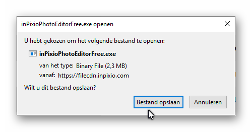

Ik heb die zogenaamde gratis versie van InPixio ook even gedownload. Eerst een herstelpunt gemaakt en daarna dat programma geïnstalleerd.
Je downloadt eerst dit bestand:
5cd6fde672c6a-Ashampoo_Snap_2019.05.11_1
Dat is een erg klein bestand: slechts 2,3MB. Dat kan dus nooit het volledige programma zijn. En dat blijkt... Na een  dubbelklik op inPixioPhotoEditorFree.exe wordt pas het volledige installatiebestand opgehaald, dat meer dan 300 MB groot is. Tijdens de installatie moet je al oppassen: je moet dan het vinkje weghalen voor "Installeer Avanquest Message...."
