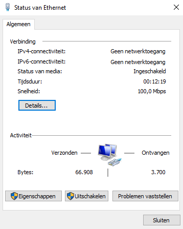

Ik had paar dagen geleden een snelheid van ongeveer 500 mbps   helaas ging er een klein stukje van de netwerkkabel kapot ( bij het RJ45 kopje ) ik heb toen ongeveer 12x geprobeerd om een nieuwe kopje er op te zetten en om te kijken of hij het deed, maar of hij kon helemaal geen verbinding maken, of ik had maar 1/5de van de normale snelheid. nu heb ik met een vriend en een hulpstukje het nog een keer geprobeerd.
De kabel heeft wel verbinding maar ik krijg geen internetverbinding.
Ik heb een laptop aangesloten op diezelfde kabel en daarop pakt hij wel de verbinding maar is de kabel maar op 1/5de van wat het normaal was.
dus nu mijn vraag, is er blijkbaar alsnog iets misgegaan met het kopje eropzetten van de kabel, of is de kabel zelf kapot gegaan?
ik heb de ipconfig /release & renew ook geprobeerd.

Dan over de afbeelding die jij laat zien in de startpost. Die 100 mbps is niet de werkelijke snelheid, maar de maximale snelheid, die je netwerkadapter aan kan. Daar kun je nooit 500 mbps hebben gelezen. Er zijn maar 3 smaken:
a) 10 mbps (alleen bij antieke computers)
b) 100 mbps. Dat wordt Fast ethernet genoemd
c) 1,0 Gbps. Dat hebben de meeste moderne computers
Wat voor ethernetadapter zit er in die computer?
Als dat bijvoorbeeld een Realtek PCIe GBE Family Controller zou zijn, dan zou je 1 Gbps aflezen, maar dat zegt nog helemaal niets over de maximale downloadsnelheid. Die is afhankelijk van het abonnement bij je internetprovider.
Zo staat er bij mijn desktop pc bij  Status van LAN-verbinding: Snelheid 1,0 Gbps. Mijn maximale downloadsnelheid is echter 50 Mbps.
