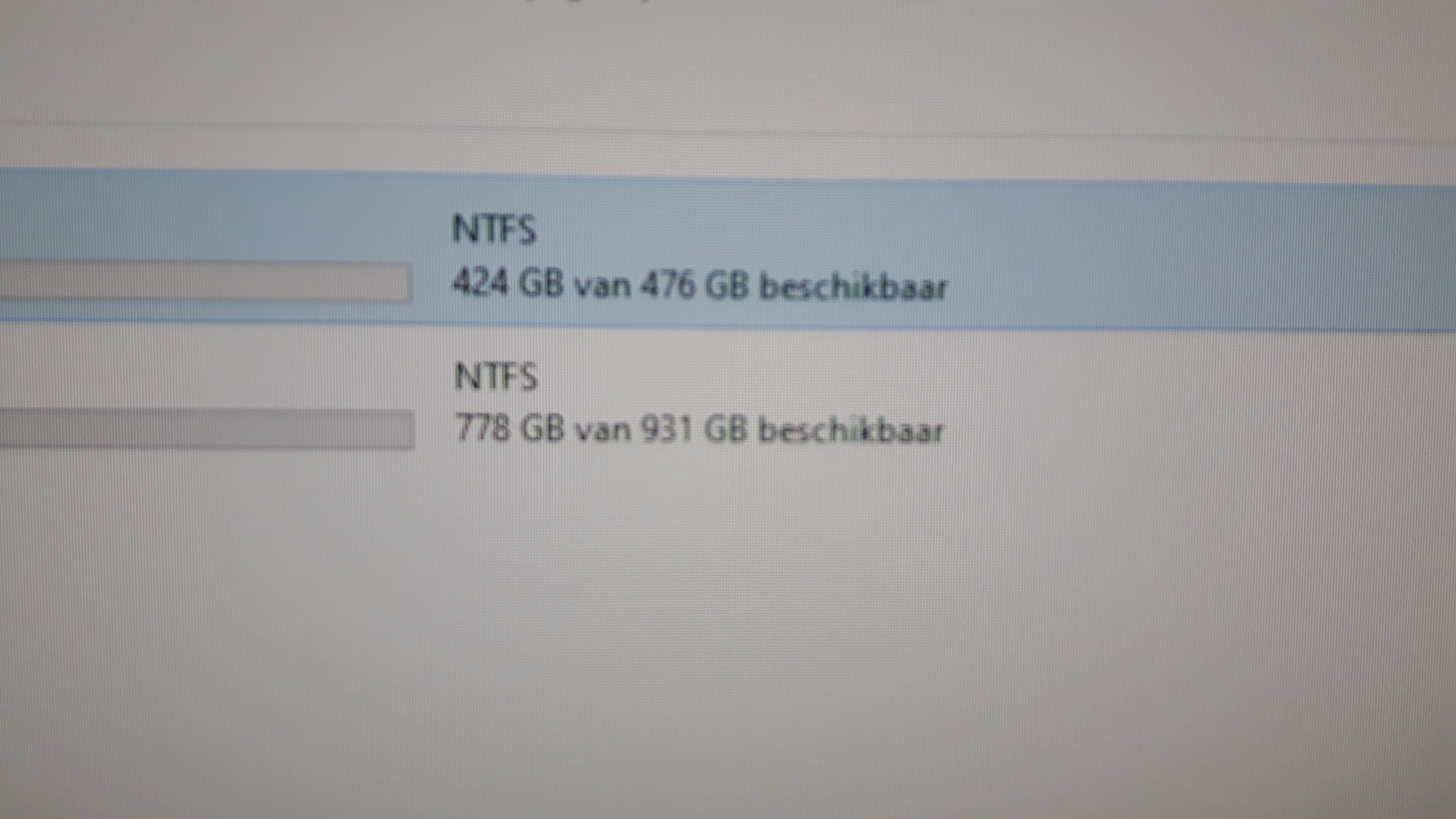

Probleem hdd
delange123
Welkom op het forum, delange123!
Om je maar meteen gerust te stellen: je hebt geen probleem. Je bent ook niet ergens flink wat GB's kwijtgeraakt.
Laten we eens kijken naar je harde schijf van 1 TB. Dat is de aanduiding die de fabrikant geeft aan die harde schijf. Fabrikanten van harde schijven gebruiken echter een andere rekeneenheid dan Windows doet.
Fabrikanten gebruiken gigabyte, terwijl Windows gibibyte gebruikt. Helaas gebruiken ze daarvoor dezelfde afkorting: GB. Windows zou eigenlijk beter de afkorting GiB moeten gebruiken.
De onderste schijf in jouw afbeelding is er een van 1 TB. Een harde schijf van 1 TB (volgens de fabrikant!) kan 1.000.000.000.000 (=1 biljoen) bytes opslaan aan bestanden.
Volgens de fabrikant is 1 MB gelijk aan 1.000 KB; en 1 KB gelijk aan 1.000 bytes.
Windows rekent echter anders. Volgens Windows is 1 MB gelijk aan 1.024 KB; en 1 KB gelijk aan 1.024 bytes. Enzovoort. Vandaar dat Windows uitkomt op een lagere opslagcapaciteit van 931 GB (wat eigenlijk geschreven zou moeten worden als GiB).
