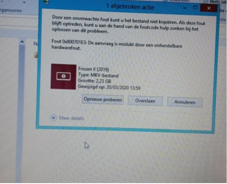

  (indien je dit laatste bedoelt: lukt het wel als je een kleiner bestand neemt? Want je plaatje doet me mezelf afvragen: is er nog plaats genoeg op die schijf?

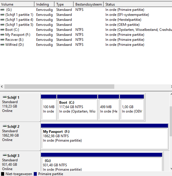

Kan je me een plaatje bezorgen van Schijfbeheer (*) van die schijf?
(*) rechts klikken op je Windowsknop en dan staat Schijfbeheer in het lijstje
