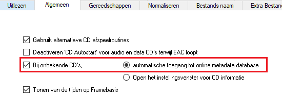

ik probeer dat te doen met quote, maar lukt nog niet helemaal, ik had dat idd niet goed ingevuld met die metadatabase, de rest is mij duidelijk, ik lees dat als hij niets vind ik zelf iets toe moet voegen? daar lees ik nog graag iets over, en verder nogmaals bedankt voor alle hulp,
Door de connectie met de metadatabase server worden de belangrijkste gegevens van gekende CD's automatisch ingevuld: CD-naam, uitvoerder, tracknummer, titel... Die worden gebruikt voor de naamgeving van de geripte bestanden.
De manier waarop de naam samengesteld wordt kan je zelf kiezen in de 'Eac Instellingen', tabblad 'Bestandsnaam'

Als je veel 'eigen beheer CD's' hebt, kan je misschien beter het vinkje voor 'Bij onbekende CD's' weghalen. Het is niet van belang voor de melding 'track niet aanwezig in acurate rip database'. Foute interpretatie van mij :blush:. Je krijgt er geen betere of slechtere rips van.
