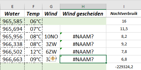

Ik ben nog steeds bezig ons energieverbruik in kaart te brengen, dus komt er regelmatig nog wel eens een factor bij die later mogelijk interessant zou kunnen zijn.
Nu heb ik er een kolom toegevoegd waarin de windrichting en sterkte staat, die info haal ik op via "Buienradar".
In deze kolom zou voer ik eerst de windkracht in met daarachter de windrichting.
Dit gegeven zou ik in iedere cel willen zien als "getal spatie windrichting" bijvoorbeeld "3 NW".
Ik heb al van alles uitgeprobeerd doch zonder resultaat.
Kan iemand me hiermee helpen?

Wat zegt de foutmelding? (het uitroepteken)
Ik heb enkel het lijstje dat je ter beschikking stelde, gedownload en geopend.
Toen kreeg ik het resultaat zoals in de afbeelding.
Een foutmelding heb ik dus niet gezien.

Met de foutmelding bedoel ik wat is de uitleg als je op het uitroepteken klikt.
En zijn je macro's ingeschakeld, mijn voorbeeld werk namelijk met een UDF.
Nu werkt hij wel!?
Hoe schakel je macro's in?
Hoe ziet je macro er in feite uit? Kan mogelijk aangepast en toegepast worden bij verdere ontwikkelingen van mijn lijst.

1 uur terug, dotchiejack zei:
De UDF kan je vinden in de VBA editor (Alt + F11) onder module 1.
Bij verdere ontwikkelingen kunnen we dan kijken voor verdere oplossingen.😉
Bedankt.
Maar bestaat er soms een andere oplossing voor? Namelijk in de kolom van de "Temperatuur" heb ik bij de "cellen opmaak" gekozen voor "Aangepast", daarin heb ik voor de opmaak een aparte instelling gemaakt namelijk "00°C", hier vul ik dan als waarde "5" in waarna er dan automatisch "05°C" in komt te staan. Rekening houdende met hogere temperaturen.
Dus zonder tussenkomst van een VBA-functie?
aangepast door derockere
