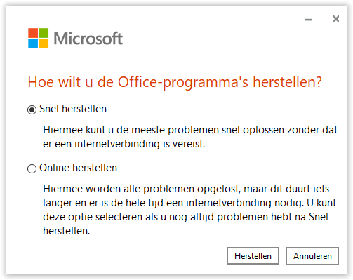

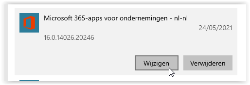

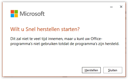

Dus: open Bestand in je Outlook, kies Accountinstellingen > Accountinstellingen. Kies uw account (profiel) op het tabblad E-mail en kies vervolgens Herstellen.
Misschien lost dat het ook al op?

Vraagje:  waarom is de oplossing die Passer heeft aangedragen ingrijpender dan de oplossing in de link?
Ik zal het eens anders verwoorden. Het verwijderen van de RoamCache-map houdt geen enkel risico in en kan het probleem ook oplossen. Als je er geen ervaring mee hebt dan is sleutelen aan je outlook profiel niet zonder risico.

Wat is de consequentie van het gebruik van de knop Herstellen?  Hetzelfde als hierboven met de RoamCache?
Deze pagina zal je wel een en ander duidelijk maken (oa dat jij je gegevens niet gaat verliezen - tenzij mogelijk de heel recente)

Bedankt voor je uitleg, maar zover ik weet, maak ik geen gebruik van "Google Workspace Sync for Microsoft Outlook (GWSMO)"....!?
Daarom kan ik eigenlijk geen chocola maken van jouw antwoord.... sorry.  Mijn vraag ging over de knop "Herstellen" in "Opties" van Outlook.

Als je toch een pst-bestand in reserve hebt, kan je toch gewoon tot Herstellen overgaan?
In zo'n pst zit omzeggens àlles van je actuele Outlook: ontvangen berichten, verzonden,verwijderde berichten - allemaal nog met èn de inhoud èn telkens de volledige bijlage. je adresboek,...
(vandaar dat het ook zo'n groot bestand is - tussen haakjes: wil je het verkleinen, dan ga je eerst oude, overtollige berichten en bijlagen wissen en dan je pst backuppen)
En zelfs - wat je vreest - als jij je adressen of zo zou kwijt raken bij een Hersteloperatie: dan zet je die backup - pst toch gewoon terug.
