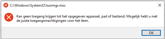

na update geen ja of nee knop als administrator

Xander,
welkom op PCH.
'k heb zo het idee dat die update mislukt is (dat hij dat msc-bestand niet vindt of dat het brak is)
Probeer dit even: ga naar Updates, daar naar Geïnstalleerde Updates en probeer de laatst binnengehaalde update te uninstallen.
Dan computer rebooten en hem opnieuw naar updates laten zoeken en ze installeren.
O ja: ga naar start, typ in: winver, rechts staat dan iets als Opdracht uitvoeren (zo staat het in mijn 11), voer dat uit
en plaats dan eens een screenshot (plaatje) van dat venster?
ps: ik ken je kunde op computergebied niet, mogelijk zeg ik hierboven dingen die voor je Latijn zijn, vertel / vraag het dan maar even hé?

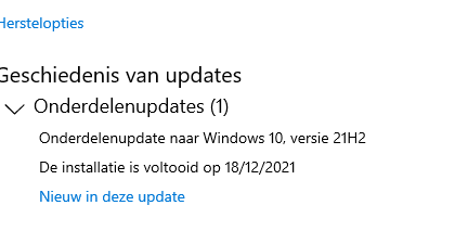

beste,
volgens windows zelf is de installatie wel voltooid (zie screenshot) en als ik deze wil uninstallen heb ik normaal de kader van admin nodig om te bevestigen om deze te verwijderen, maar deze komt niet meer te voorschijn na de update
alvats bedankt voor je snelle response

('k merk aan je plaatje ook dat je de laatste windowsversie hebt, dus dat andere plaatje hoeft niet meer)
Mmm.. 'voltooid' - dus zou die in orde moeten zijn.
Blijft de mogelijkheid dat  dat msc-bestand brak is ('k zeg maar iets: dat het op een gedeelte van je schijf staat waar slechte clusters aanwezig zijn).
'k zou die update toch eens uninstallen en terug installeren - of deed je dat ook al?

ik heb geprobeerd de update te uninstallen maar dat lukt niet omdat de UAC niet verschijnt

het probleem is dat ik niets als admin kan openen ookal ben ik ingelogd als admin, als ik de gewonen opdarchtprompt gebruik krijg ik het volgende:
Error: 740
Elevated permissions are required to run DISM.
Use an elevated command prompt to complete these tasks.
