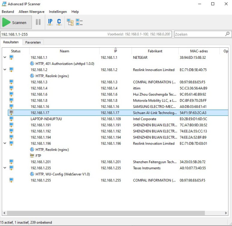

 Ik heb die scanner terug laten lopen en krijg:
en
Geprobeerd met dubbelklik zoals je vroeg en yep, hetzelfde, ik mag gewoonweg niet meer in mijn eigen router :(

OK, goed gedaan, je hebt nu een perfect overzicht van al je toestellen op het netwerk.
Zelf zou ik een factory-reset uitvoeren (15 sec pin reset achteraan) en alles opnieuw instellen, de router die je nu hebt is niet van de slechtste, integendeel.
