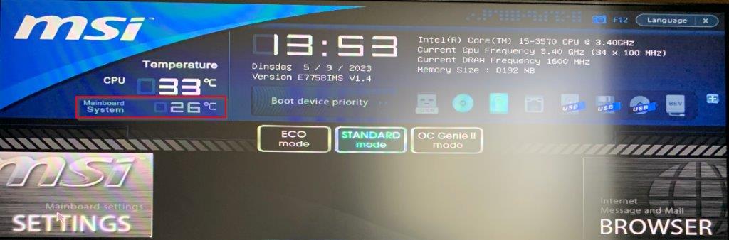

Kun je in het BIOS wel de juiste temperatuur van het moederbord zien? Normaal staat die links boven in het BIOS van een MSI moederbord. Ik heb er in onderstaande afbeelding een rode rechthoek omheen getekend:
645a3ef2055cf-temp_moederbord_in_bios.jp
