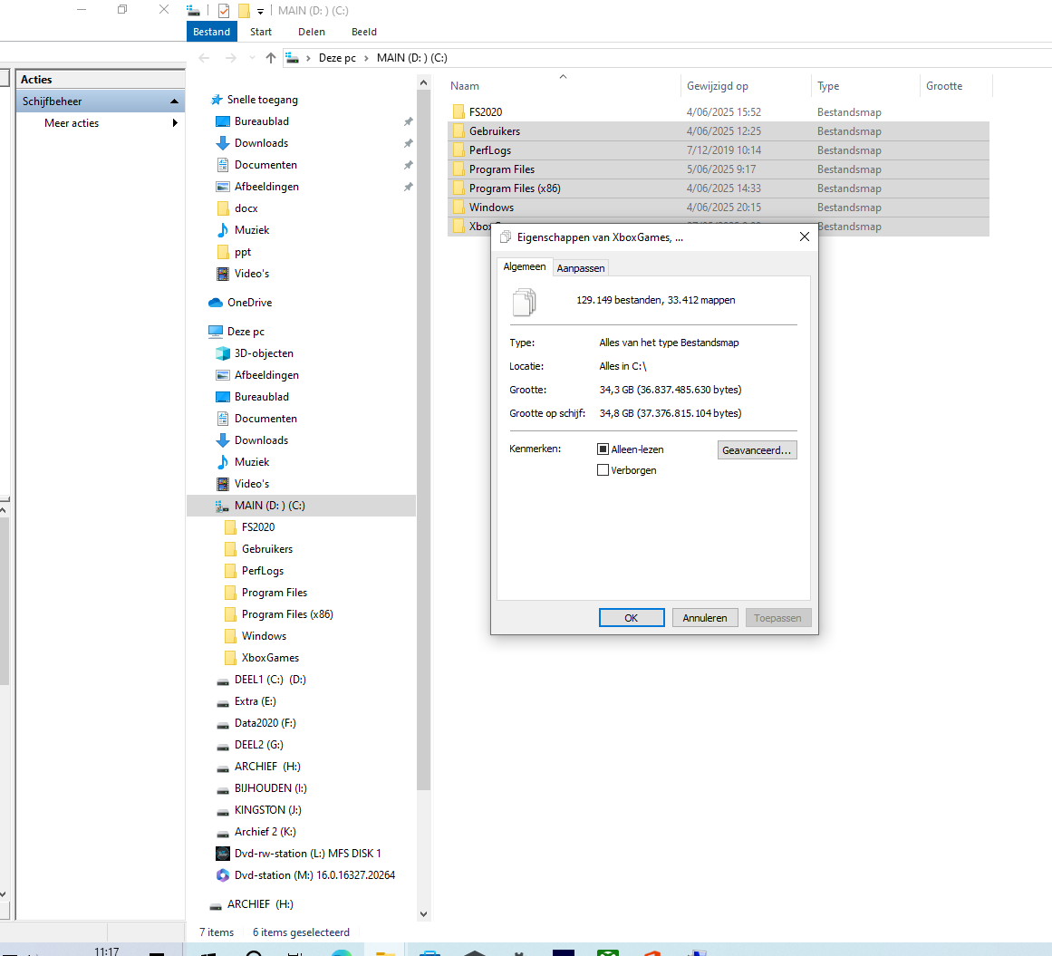

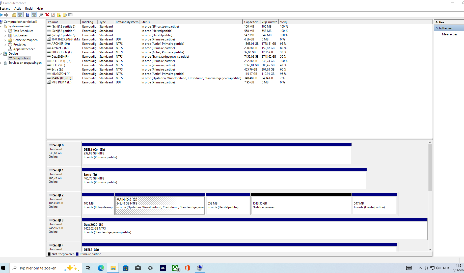

Schermopname(3).thumb.png.c99d470c98640823cc4c23faeb0984ca.pngSchermopname(5).thumb.png.ff37ea889a5b7fc9809e37072c611070.pngGoeie middag Passer,
Toch was ik niet tevreden met het resultaat dat ik nu haalde.
Mijn oorspronkelijke opstelling was een schijf van 250Gig SSD voor stuurprogramma Windows 10, mijn huidige schijf "0", en een eveneens SSD van 1.8 TB voor de installatie van mijn Flight Simulator, mijn huidige schijf "2".
Momenteel staan de genoemde programs juist omgekeerd op de betreffende schijven. Het nadeel daarbij is, dat mijn Flight Simulator-data op folder FS2020, momenteel al te groot is om nog helemaal op die schijf te kunnen, door die verschillende partities, waarvan één eigenlijk ongebruikt is nu, de niet toegekende partitie. En die partitie zou ik dus nu moeten gebruiken om aan te sluiten bij de Opstart-partitie, waar momenteel ook en slechts een deel van mijn Flight Simulator staat.
Hoe krijg ik die niet-toegekende partitie bij de opstart-partitie, als ik dan toch mijn C-volume op de schijf D laat staan...
Bovendien zit ik nog met de twee verwarrende benamingen van de schijven, de ene is (C:) (D:) en de andere is (D:) (C:), en dat moet onvermijdelijk oiit tot fouten leiden. De namen zouden liefst gewoon "Main (C:)" en "Deel2 (D:) moeten kunnen worden.
Mijn uitleg is mogelijk nogal verwarrend, als het niet duidelijk is dan zal ik wel meer uitleg geven, ,zeg m of je meer wil weten.
Zie de beelden in bijlage
Groeten
Jive1 - Belgium

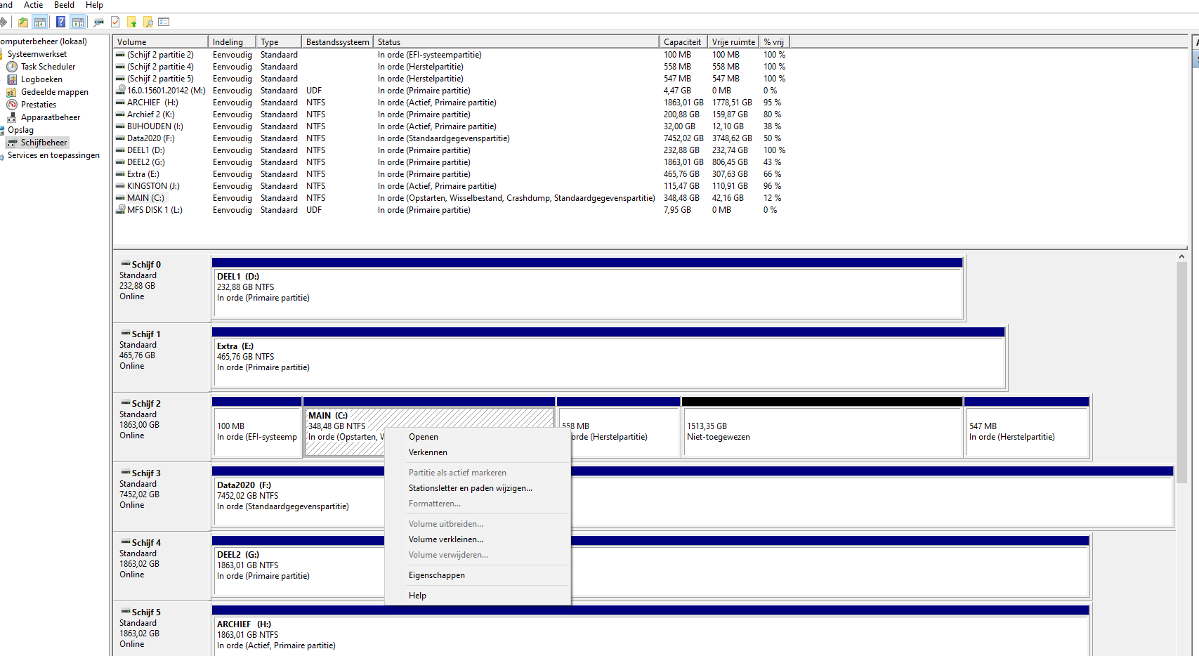

In verband met het uitbreiden van partitie, ik had dat al eerder geprobeerd op de manier zoals u nu oorstelt, maar ik kan alleen maar verkleinen, niet uitbreiden of verwijderen, zie beeld in bijlageimage.thumb.png.a91e4230307c5424ddf4ae3129e4e62c.png

Ja, dat is een optie maar een herinstallatie (met behoud van instellingen,..) komt altijd op dezelfde schijf.
Je kan natuurlijk ook een 'clean install' doen: windows helemaal vanaf nul installeren en dan kan je de schijf/partitie zelf gaan bepalen,
maar moet je achteraf wel al je progs (en je FS ) terug gaan installeren. (en tweaken)
Een makkelijker oplossing in jouw geval is het maken van een systeembackup (dat kan met een freewareprogramma) van je C
en die nadien (met hetzelfde programma) naar een schijf/partitie naar keuze laten overbrengen.
(voorwaarde is wel dat de bestemmingsschijf/-partitie minstens wat groter is dan je huidige C.
Nadien koppel jij je huidige C af en start je systeem op (vanaf de nieuwe C)
Wat je FS betreft: die kan je niet zomaar naar een andere plaats gaan kopiëren - enfin: je kan het wel, maar dan gaat die van daar
niet werken omdat alle registerverwijzingen naar je oude plaats (schijfnummer) gaan verwijzen.
Je kan hem natuurlijk opnieuw (op de grotere plaats) gaan installeren...  (werkt FS met Saves?)
