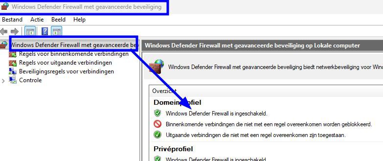

Twee virusscanners 'vechten' nogal eens met mekaar (hebben problemen met mekaar en dat merk je soms)
Als het bij jou altijd goed ging, is dit een teken dat Windows normaal - bij het installeren van een externe AV - zijn eigen Defender zelf uitschakelt,
dit gebeurt dus automatisch, zonder dat jij moet tussenkomen.
Normaal gaat dit dus altijd gebeuren, maar voor alle veiligheid zou je het best controleren:  Ga naar Start, typ Defender en dan krijg je de
optie: Windows Defender Firewall met Geavanceerde Beveiliging.
Daar zie je of ze in- of uitgeschakeld is:
En wellicht zal dit bij jou uitgeschakeld staan.
