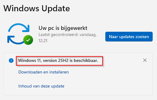

Bij de upgrade van versie 24H2 naar versie 25H2 wordt er in feite enkel een schakelaar omgezet. Die schakelaar, in de vorm van update KB5054156, is erg klein: slechts 166KB. Als jij een vrij nieuwe computer zou hebben die geschikt is voor Windows 11, dan zou je die update automatisch aangeboden krijgen via Windows Update. Je zou dan het volgende venster te zien krijgen:
6914b8920176f-20251027_versie_25H2_is_be
 En als je dan zou klikken op Downloaden en installeren, dan krijg je vanzelf versie 25H2.
Maar wanneer jouw pc volgens Microsoft niet geschikt is voor Windows 11, dan kun je lang wachten, maar je zult versie 25H2 nooit spontaan aangeboden krijgen. Je moet dus elders op zoek gaan voor die kleine update.

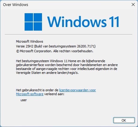

Nadat je computer opnieuw is opgestart klik je op de zoekknop (of in het zoekvak dat naast de knop Start staat); je typt dan winver en je drukt op de Enter-toets.
Daarna kun je zien of de operatie geslaagd is:
6914bb34cb674-PC_RJ_over_windows_11_25H2
Zoals je hierboven kunt zien, staat er nu versie 25H2.
