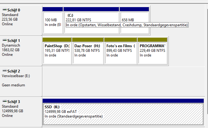

Een ssd externe van 128 tb was voor die prijs te mooi om waar te zijn,

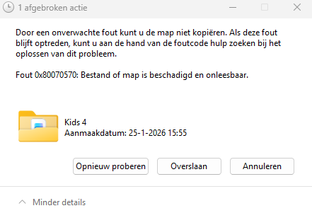

Eerst werd die niet herkend, maar nu een letter gegeven, maar zodat ik wat foto's erop zet en weer opnieuw aansluis weer zoeken en letter geven.
Kan dit de prullenbak in?

Volgens mij bestaan externe SSD's met een capaciteit van 128 TB op dit moment nog niet. De grootste die ik nu tegenkom bij Tweakers hebben een opslagcapaciteit van 16 of 32 TB, en die kosten meer dan 4.000 euro: https://tweakers.net/externe-ssds/vergelijken/#filter:q1YqKMpMTvXNzFOyMtBRKi5ITXbLzClJLSpWsqpWMrEwNgPRuSBpJUMzAwMDPQMlHaXcxAog39gIwq-trQUA
. Ik ga ervanuit dat jij aanzienlijk minder hebt betaald voor deze nepper. Ik ben wel benieuwd wat jij betaald hebt. Misschien € 52,95 hier of nog minder, namelijk € 34,95 hier.
In beide gevallen zijn het neppers. Ik geef je de link naar een artikel op Tweakers dat specifiek over zulke neppers gaat: https://tweakers.net/reviews/10434/een-externe-ssd-van-60tb-voor-35-euro-het-kan-niet-op-aliexpress.html
Dat artikel is intussen een paar jaar oud, maar de inhoud is nog steeds geldig.
Kortom, je hebt een miskoop gedaan en je kunt die externe SSD het beste weggooien, want het ding is niet betrouwbaar.

Bestaand er trouwens wel externe van meer dan 2 tb?
Ik gaf je in mijn vorige reactie een link naar de vergelijkingssite Tweakers. Hier komt hij nog een keer: https://tweakers.net/externe-ssds/vergelijken/#filter:q1YqKMpMTvXNzFOyMtBRKi5ITXbLzClJLSpWsqpWMrEwNgPRuSBpJUMzAwMDPQMlHaXcxAog39gIwq-trQUA
Dar zie je wat de huidige prijzen zijn voor SSD's met een grote opslagcapaciteit.
Voor particulieren is een SSD met een opslagcapaciteit van 32 TB momenteel het maximum. Daar betaal je € 11.399 voor.
Er bestaan nog grotere, maar die zijn niet voor particulieren. Wat dacht je van deze met een capaciteit van 122 TB: https://techpulse.be/nieuws/482245/grootste-ssd-ter-wereld-gelanceerd-met-capaciteit-van-122-tb/
Die kost dan € 12.399. Hij is bestemd voor datacenters.
