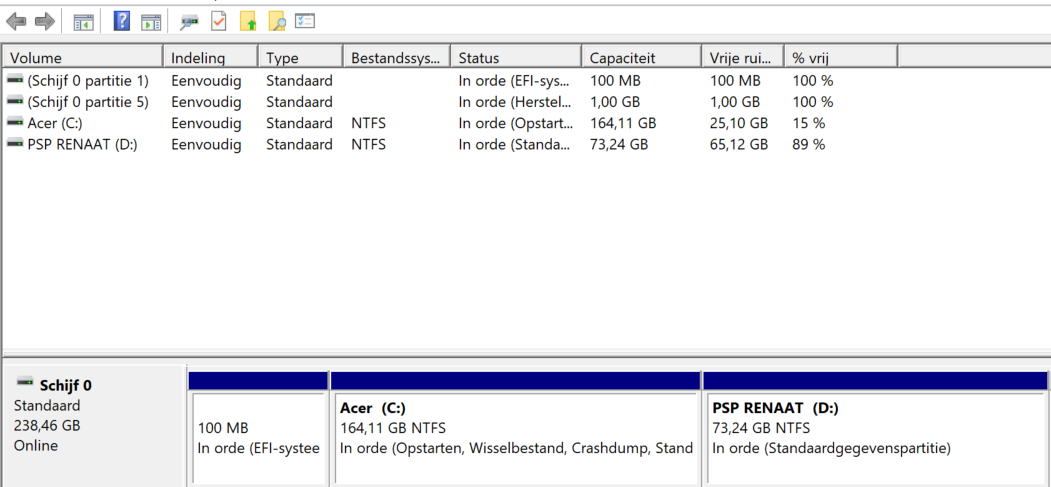

Ik wil straks (bijgaande screen) die niet toegewezen schijf toevoegen aan C, maar D zit in de weg?
Sorry verkeerde screen gemaakt, maar naast D staat dus nog een niet toegewezen stukje van bijna 24 gb.
Eerst dit Cil:  zorg best voor een systeembackup vooraleer je gaat werken met je C :   gaat er dan iets fout, dan ben jij je C niet helemaal kwijt
Wat je moet doen:
a. de D helemaal verschuiven naar rechts (volgens je zegt staat daar die 24 Gig unallocated ruimte, want ik zie ze niet op je plaatje)
b. de C uitbreiden naar rechts tot tegen de verplaatste D aan.
dat is het

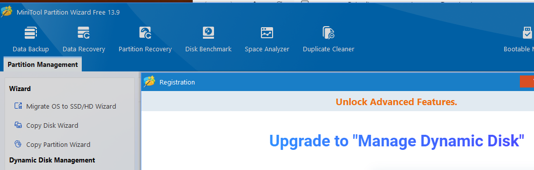

Ik heb dat begrepen maar nu ander probleem < Kan wel in Minitool aanpassen maar zodra ik wil opslaan, zet die kopen
Terwijl bovenin toch echt Free staat?
Dit plaatje heeft niet met je vorige vraag te maken denk ik (want ik snap het verband ermee niet)
en ja: je hebt de freeware editie - maar die kan natuurlijk niet àlles wat ook de koopeditie heeft (anders zou er niks  meer gekocht worden)
zie hier:  https://www.partitionwizard.com/comparison.html
Maar de twee handelingen die ik je boven voorstelde, vallen allebei in het free-gedeelte

De persoon in kwestie heeft een kleine C schijf en nog ruimte op de partie D Nu wil ikvan D wat afsnoepen en naar C brengen, maar dan zegt die Minitool dus steeds dat ik moet kopen als ik het wil opslaan.
ah.. je hebt het over een andere situatie.
Dus: je verkleint de D (naar 'links') en gaat de C vergroten (naar 'rechts)
normaal valt dat onder de freeversie.
maareuh... ik denk dat je méér wil, als ik je plaatje hierboven (met dynamic disk management o.a.) zie - want zo'n plaatje krijg je bij
die wijzigingen van schijven niet te zien...  (en ik vermoed dat je me dat plaatje op het terrein van de te-kopen-mogelijkheden terechtkomt.
Of: hoe raak jij aan dat plaatje?
Dus als je dit doet:
5 minuten geleden, Passer zei:
en je klikt onderaan op Apply,
dan krijg je de melding dat je zou moeten kopen? ?
Lijkt me raar - of: maakte ik nog nooit mee..
Kan ik daar een plaatje van krijgen, van die melding?
