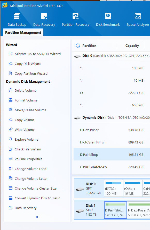

Wacht, nu zie ik wat er hier bij mezelf geeurd. Ik heb een 2e schijf in de pc, en als ik daar een Resize op wil uitvoere, krijg ik die koop melding. Die schijf zie ik geeft inderdaad dynamisch aan
Als ik bij de C ben niet.
Ik ga dus bij die betreffende persoon de juist Free installeren (hij heeft nl maar een schijf C en als partitie D
Zojuist, Cil zei:
ik heb bij de persoon in kwestie de free versie erop gezet, en c en d aangepast en nu lukte het wel, Dank voor het meedenken
Ik kan dus eigenlijk alleen en "Normale schijf zo doen en geen dynamische
Dat is een enigszins andere manier om je schijf in te stellen - niet standaard dus - met bepaalde voor- maar ook nadelen.
Normaal wordt een 'huissschijf' zo niet ingesteld - vandaar mijn vraag.
Heb je een idee wie die ook zo geconfigureerd heeft? (niet dat dit veel belang heeft)
Maar als je ze al jaren zo gebruikt, zal het voor jou geen nadelen hebben en zou ik het zo laten.
Het omschakelen naar een meer gewoon systeem heeft ook weer nadelen en gezien het goed draait bij jou, zou ik gewoon zo laten.
Trouwens: met MPW zal het in de free toch niet gaan.
