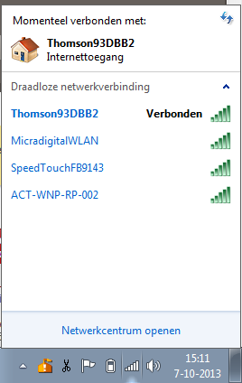

Nog een paar plaatjes:
1. Wanneer je nog helemaal niets hebt ingesteld, maar net bent begonnen met de handmatige installatie (bladzijde 3, punt 1 tot en met 3), dan hoor je zoiets te zien:
Geplaatste Afbeelding
Zie jij in dat lijstje niet ACT-WNP-RP-002, maar een andere naam, zoals remoteap-ext, dan betekent dat dat jij waarschijnlijk een gebruikt exemplaar in handen hebt. Omruilen bij de winkel!
En let op: het is niet de bedoeling dat jij 192.168.10.1 intypt in de adresbalk van de browser, maar voluit: http://192.168.10.1

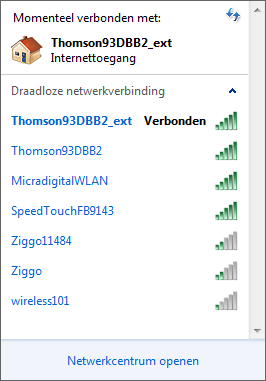

En op onderstaand plaatje ben ik dan verbonden via de extender, die ik bijna dezelfde naam heb gegeven als mijn Experia Box:

Gewoon weer helemaal opnieuw beginnen.
nauwkeurig de handleiding die porrelaar gepost heeft opgevolgd (dankje)
Vanaf mijn laptop welteverstaan.
Het enige wat ik anders heb gedaan is de repeater na een reset verbonden met mijn laptop met een LAN-kabel.
Op die manier had ik gewoon verbinding met internet via het bestaande netwerk, maar ook met de repeater.
Toen is het zonder problemen gelukt om in het menu te komen.
