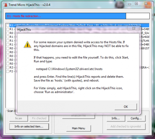

Omdat mijn pc tegenwoordig wat traag ging, wou ik een HijackThisscan doen.
Ik krijg echter volgende melding:
Ik weet niet goed wat er juist bedoeld wordt, wat ik hiermee moet doen.
Ik heb een windows7-systeem.
Als ik gewoon op OK klik gaat de scan verder.

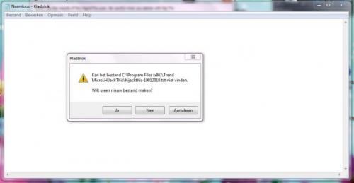

Alleen kan ik het logbestandje niet openen...
Iemand die hierbij kan helpen?

Dit komt van onze malware specialist op dit forum:
Dus je moet gewoon op OK klikken als je die melding krijgt. Als je het logje niet direct terugvindt, moet je eens in de hoofddirectory van de C: kijken (C:). Daar staat het logje dan normaal tussen.
De methode van Stegisoft werkt echter ook.
aangepast door Kurtt
Als je Win 7 (64 bit ) gebruikt moet je laatste versie 2.0.4 gebruiken.
Hier downloaden en kiezen voor 'installer': HijackThis - Trend Micro USA
Je moet om het te installeren rechts klikken en kiezen voor 'uitvoeren als administrator'.
Als je na installatie het programma opstart moet je dat ook als administrator doen.
Je 'host'-probleem is dan opgelost.
Want in al de andere gevallen krijg je geen correct logje.

Via usb lukte ook niet.
Zoals Crowe het zij is het (denk ik) gelukt. Ik kreeg toch geen meldingen meer en kon een log-bestandje opslaan en openen.
