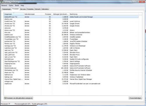

We (Jean-Pierre en ik) hebben net je topic nog eens grondig bekeken en vinden dat percentage (20%) toch wel aan de hoge kant.
Enerzijds is er een mogelijke malware besmetting aanwezig, anderzijds zou de oorzaak kunnen liggen in je lopende processen / opstarters...
Wat betreft die processen : maak eens een afbeelding (met het knipprogramma) van je processen in taakbeheer (zie bericht 2 om dat te openen), met de processen met het hoogste gebruik bovenaan (in aflopende volgorde dus)...
Voeg deze afbeelding toe in je volgend bericht.
