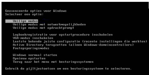

ALs ik in het config. scherm de instellngen bekijk en deze terug wil zetten krijg ik heel kort beeld op de laptop.
elke optie bied nog geen verbetering.
