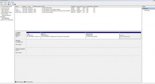

Kan je eens een screen (schermafbeelding) maken van schijfbeheer via start-> configuratiescherm-> systeembeheer-> computerbeheer.
In computerbeheer klik je op schijfbeheer, al je schijven/ partities komen dan in beeld.
Hoe je een screen kan maken lees je hier (klik erop), hoe je de afbeelding plaatst in een volgend bericht hier.(klik erop)

ik ben net als clarkie ook eens benieuwd naar die screenprint van je partities. Vier partities, Windows en programma's geïnstalleerd, veel gedownload, en dan nog een partitie hebben waar 1,5 TB op vrij is ???

Kan u alvast hierop antwoord geven. Harde schijf van 2 TB is opgedeeld in 4 partities. De C-partitie (waarop mijn prog. bestanden staan) heeft nu nog 1,5 TB vrije ruimte. Hier schrijf ik mijn downloads naar toe. En utorrent is ingesteld dat schijfruimte vooraf wordt bijgehouden. Ga er u zelfs bij vertellen dat er momenteel slechts 2 downloads draaiende zijn dus die zullen volledige inhoud van harde schijf niet innemen.
