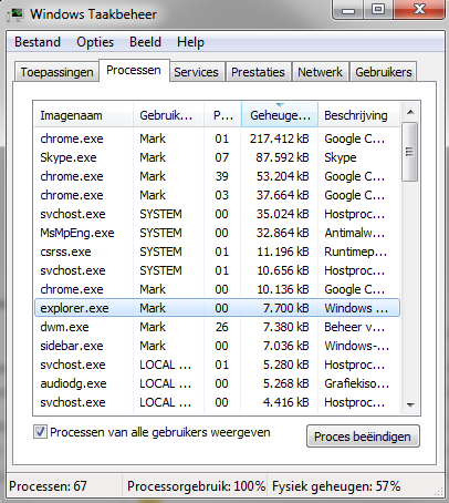

Ga naar taakbeheer en open de tab processen.
Zet onderaan een vinkje bij processen van alle gebruikers tonen.
Sorteer dan de processen zodat de "grootverbruikers" bovenaan staan. Je doet dit door te klikken op de hoofding van de kolom met de cpu belasting.
Maak een screenshot op het moment dat de cpu piekt of noteer de naam van het proces dat dan het meeste cpu gebruikt.
Post dan de screenshot of de naam van het proces.

---------- Post toegevoegd om 17:22 ---------- Vorige post was om 17:13 ----------
Oops, vergeten een screen bij te voegen. Bij deze.
[ATTACH=CONFIG]16903[/ATTACH]

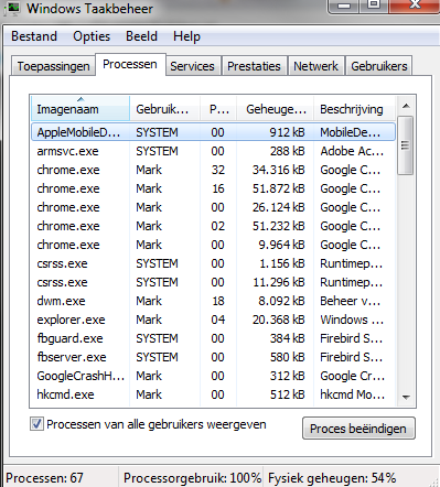

Kan je deze nog ordenen zodat de "grootverbruikers" bovenaan staan ?... Je doet dit door te klikken op de hoofding van de kolom met de cpu belasting.
Dat is fijn. Er is alleen geen stofje te bekennen in mijn computer, heb hem vannacht helemaal open gehaald. Wel weet ik dat mijn laptop sinds dat ik hem heb gekocht altijd al erg warm is... dus ik denk niet dat dat het probleem is, aangezien er dus geen stof in zit en de ventilator wel gewoon werkt. :o
Hier de nieuwe processor screen, alleen had ik wel wat programma's open.
Hieraan wil ik nog toevoegen dat mijn computer de eerste minuut wel normaal functioneert als ik hem opstart.. pas daarna als ik bijvoorbeeld Google Chrome open, gaat hij haperen, net als bij elk ander programma.... ontzettend vervelend. :(
