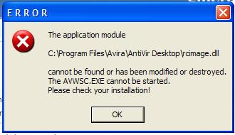

En laat dan Avira eens opnieuw scannen. Benieuwd wat die nog te vertellen heeft ?
Nou, niet veel.. :top: Ik kan even mijn logje van Avira vreemd genoeg niet localiseren, maar er werd niks gevonden, behalve 30 ´warnings´ (stom dat ik mijn log niet kan vinden). MBAM heeft ook niks gevonden. En tot nu toe is er nog geen scherm in beeld gekomen van avira met de bevinding dat er virus gevonden is..

Kreeg wel bij emisoft scan de volgende error:
Ik snap niet echt wat ermee bedoelt wordt, maar ik heb avira geupgrade, dus het zal wel goed nu zijn?
