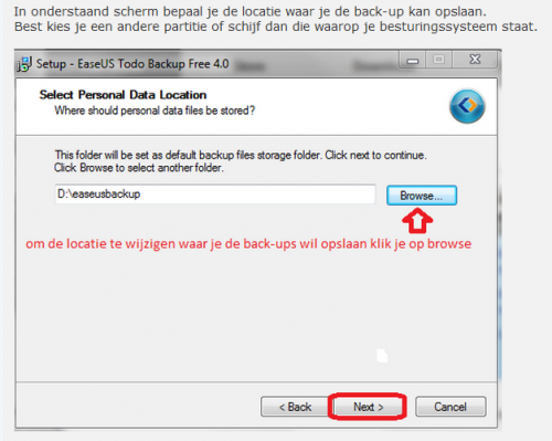

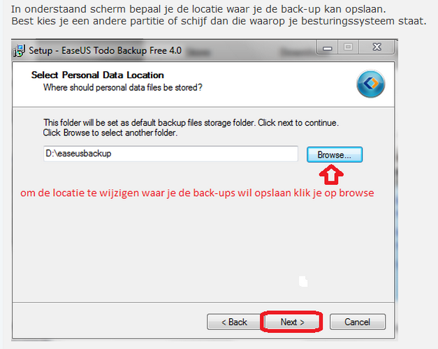

Als je de handleiding gevolgd had, kon je zien waar ergens tijdens de installatie je de locatie kan aanduiden waar de backups terecht moeten komen.

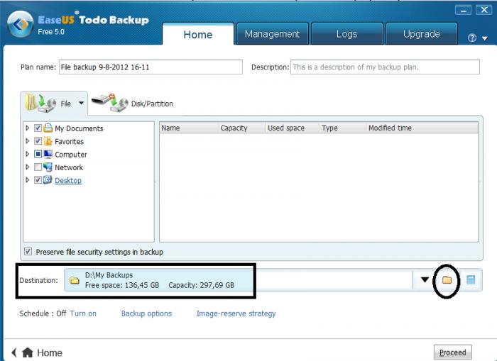

In het eerste venster dat je krijgt na het klikken op Backup-> Data Backup( File, Disk/ Partition) kan je die bestemming nog aanpassen door op het mapje te klikken zoals hieronder weergegeven.

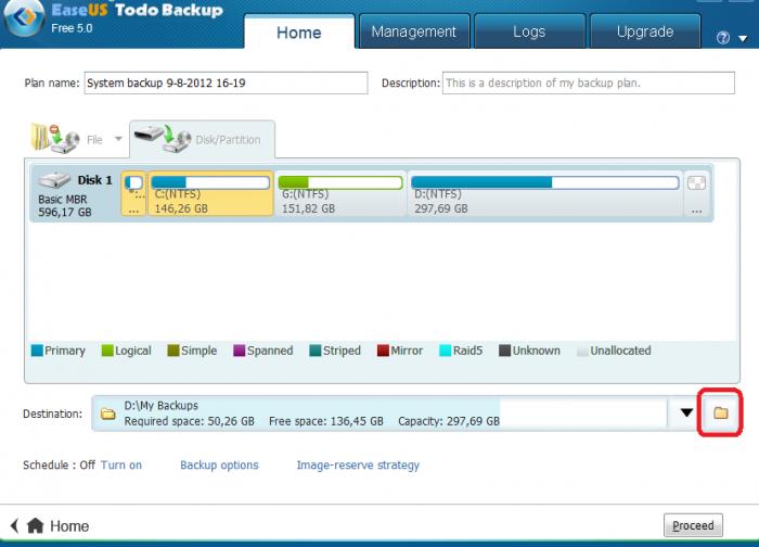

Maak je gebruik van de functie systeembackup ziet het ongeveer het zelfde uit:
