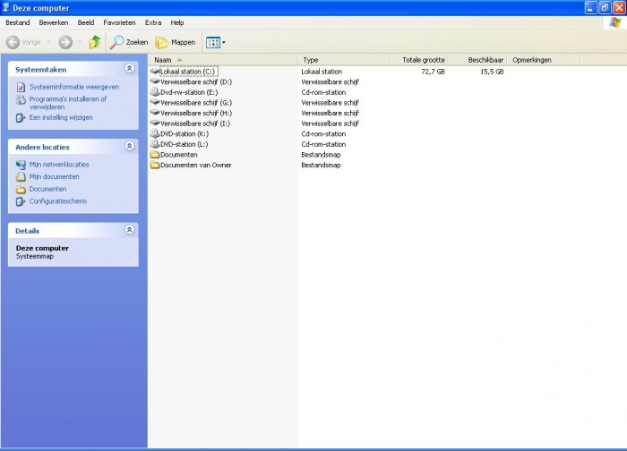

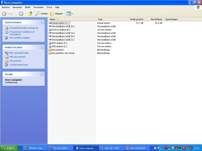

Kan je eens een printscreen maken van je verkenner met de camera aangesloten via USB en ook eentje via firewire en die in een volgend bericht plaatsen.
Echt geen idee wanneer en of ervoor er nog een installatie plaats vond :dong:
Nu herinner ik mij dat ik na die crash wel nog een filmpje binnen gehaald heb via Firewire, vorig jaar in september.
Ben ik nu zeker van aangezien het gefilmd was tijdens ons huwelijk en dat in september vorig jaar was.
Hier is een printscreen met camera aangesloten via usb en camera aan op "player" :post-24732-1417705550,716_thumb.jpg
Camera valt er niet in terug te vinden ondanks ik met Nero wel aan de beelden kan
Printscreen camera aangesloten via firewire en op "player"

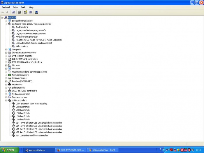

Ik heb een printscreen gemaakt van wat er wel staat, zo ook de details onder "besturing voor geluid, video en spelletjes" en "usb-controllers"
Durf hier niet zo maar in gokken wat zou kunnen overéénstemmen om te verwijderen.

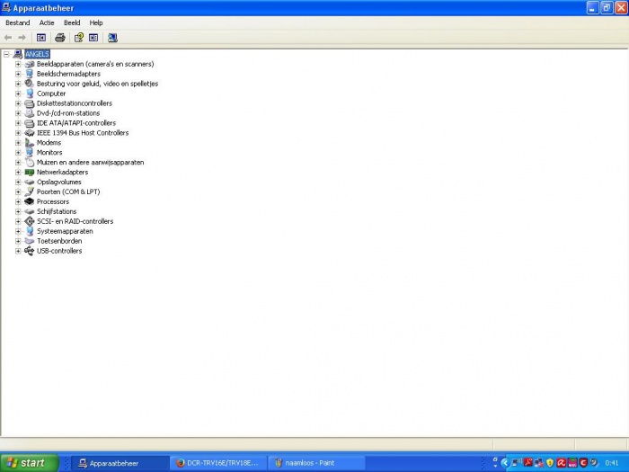

Ook, toen ik de camera aansloot en na apparaatbeheer aan te klikken "weergeven door type" onder "beeld" komt (even) wel bovenaan "Beeldapparaten camera's en scanners" te voorschijn. Zou ik deze moeten deïnstalleren dan?
Nadat je de camera aansloot staat er in apparaatbeheer: beeldapparaten ( camera's en scannen).
Als je die opent is je camera daar dan terug te vinden?
Maar wordt volgens jouw maar even weergegeven??
