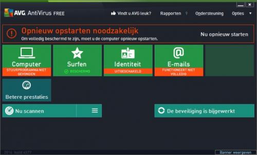

TDSSkiller heeft een rootkit verwijderd. Deze zorgde waarschijnlijk voor je problemen met AVG.
Voer het volgende nog maar eens uit:

vrij goed eigenlijk, zelfs tijdens relatief zware belasting staat de HD niet constant te "kraken"
zou ik nu volledig clean moeten zijn?
wat had ik nu precies? zou het kunnen dat ik data kwijt ben op toestellen die ik via usb heb aangesloten? ik merk dat de memory card van m'n telefoon leeg is :s ook m'n garmin sd card is precies gewist, al ben ik hiervan niet 100% zeker
Je zou inderdaad volledig clean moeten zijn. Het is inderdaad mogelijk dat er door de besmetting gegevens gewist zijn, al kan ik dat nergens duidelijk uit afleiden. Eerder een inschatting, dan een zekerheid.
