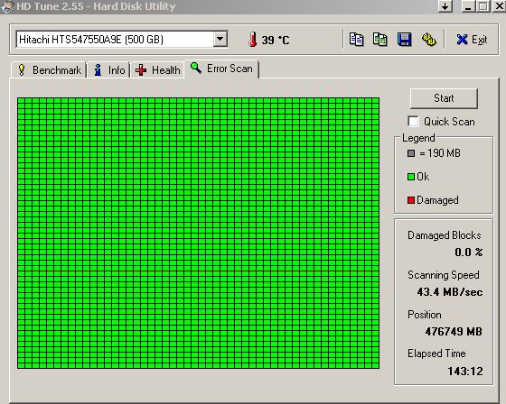

Maak er met het knipprogramma een afbeelding van, die kan je dan in je volgend bericht hier in je topic plaatsen .
We zien een Hitachi harde schijf die in goede conditie is ... ;-)
