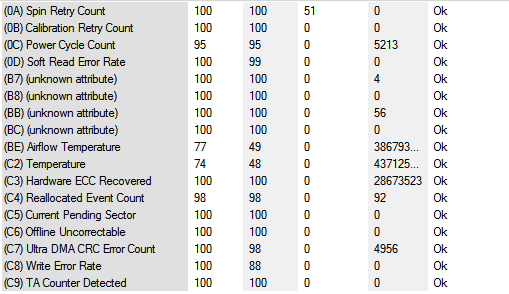

Ik heb de HD tune test net gedaan maar geen resultaat Damaged Blocks 0.0%
Waren er rode blokjes te zien na de scan?

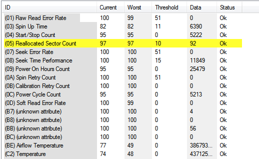

Ik zou je toch aanraden om de harde schijf te vervangen want volgens de gegevens in het speccy logje, en ook in HD Tune, is er wel degelijk iets mis met de schijf.
05 Attribute name: Reallocated Sectors Count - Real value: 92
BB Attribute name: Reported Uncorrectable Errors - Real value: 56
Er werden reeds 92 sectoren van de harde schijf verplaatst wegens fouten op de originele lokatie van de schijf.
Ook kunnen 56 van deze fouten niet hersteld worden.
Met een schijfcontrole door windows (zoals hierboven aangegeven), kan je de zaak nog even rekken maar uiteindelijk zal de schijf het volledig opgeven.
Conclusie: de harde schijf is aan vervanging toe en best zo snel mogelijk.
Je kan alvast beginnen met van de gegevens en bestanden die je niet wil verliezen, een back-up op een extern medium te zetten.
In het speccy logje wordt de toestand van de harde schijf met een Warning gegeven.
De beslissing om de schijf te vervangen ligt natuurlijk volledig bij jou maar persoonlijk zou ik het risico niet nemen om deze schijf te blijven gebruiken.
