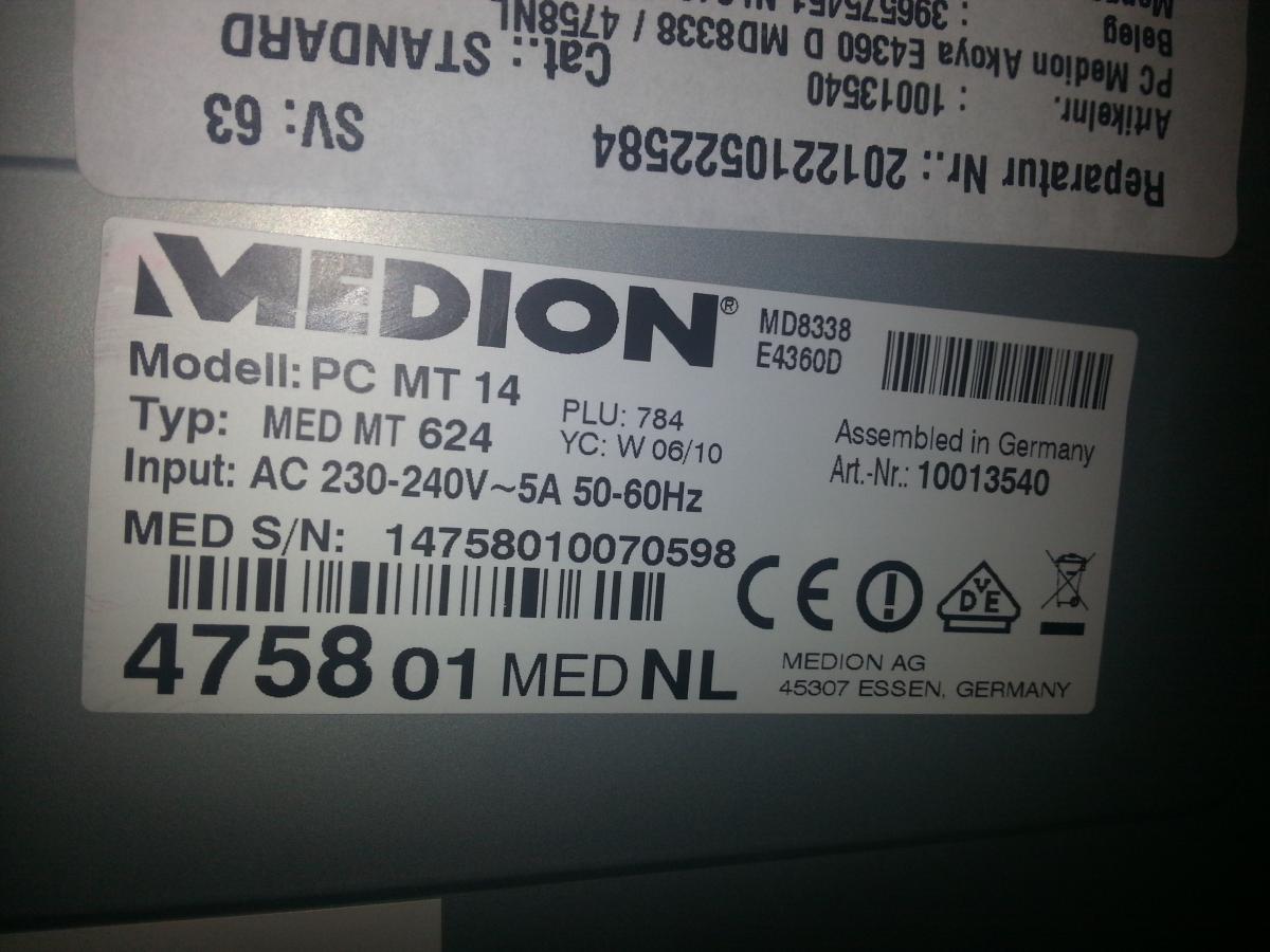

Kan je het msn nummer van de pc eens opgeven?
Dat staat normaal op een sticker aan de onderkant (laptop) of de achterkant (desktop).
Daarmee kunnen we op de site van Medion kijken naar nieuwe drivers voor je videokaart.

Hoi Kweezie,
Ik moest wel even zoeken wat een mns nummer precies is, maar het is gewoon een artikelnummer;-)
Dit is het msn nummer.
10013540

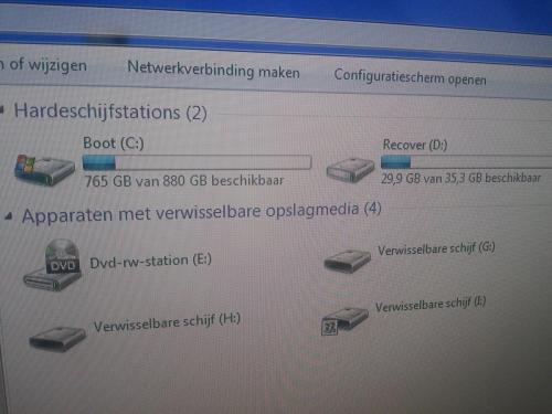

hier de overige gegevens,mochten die nodig zijn.
post-16123-0-16712700-1427718931_thumb.j
Bij Medion zijn geen drivers te vinden.
