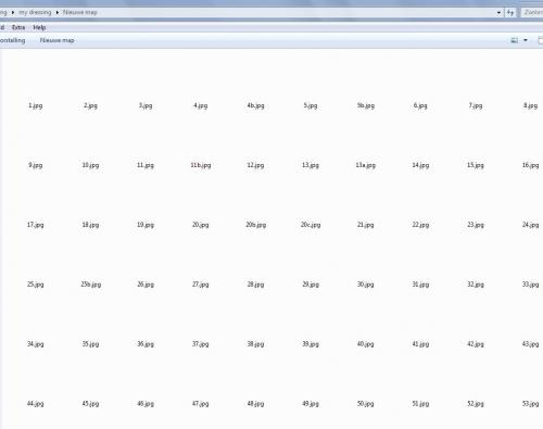

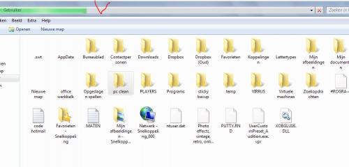

als ik een map open laden de voorbeelden heel traag op of soms niet
staat dit goed ik had daar iets aan veranderd en sindsdien heb ik het probleem
attachicon.gifzoek-results.txt
dit is nog een een screen van mijn probleem, dus de groene balk loppt heel traag en voorbeeld afbeeldingen etc zijn er nietpost-26397-0-20247400-1429532928_thumb.j

mijn windows verkenner opent heel traag soms duurt het 1 min voor ik de voorbeeldafbeeldingen zie
als ik q-dir verkenner gebruik werkt alles wel snel
dus zit de fout ergens in de windows verkenner zelf
kan dat iets met indexeren te maken hebben

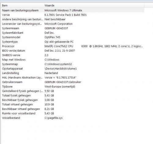

Je werkt met een Dell Optiplex 745 met Windows 7 Ultimate, je hebt Nederland als landinstelling terwijl je een Belg bent en de accountnaam is "Gebruiker" ... da's interessant ... ;)
Die Windows 7 Ultimate, van waar is die afkomstig ? ...
deze pc is gekocht in een twedhands pc winkel dus de windows zat er al op
de pc was wel nieuw
maar mijn probleem heb ik nog maar enkele dagen

probleem is opgelost
ik heb indexeren en windows search uitgesteld
pc herstart en zeer geactiveerd
en alles werkt weer
MicrosoftFixit.Search.Run controle gedaan en deze vind geen fouten nu
