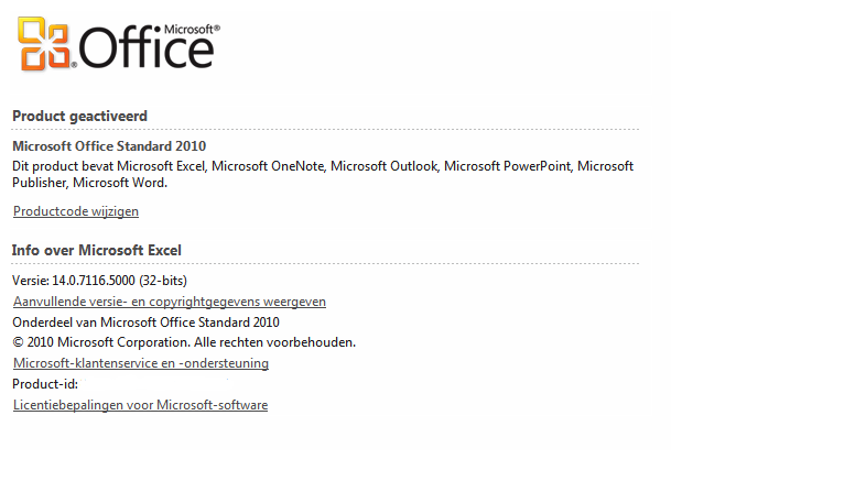

Daar staat in dat je de versie 2010 gebruikt (dat zie je toch wel?).
Het verbaast me daarom dat jouw Excelbestand de extensie .xls heeft, want de 'normale' extensie bij Excel 2010 is .xlsx voor bestanden zonder- en .xlsm voor bestanden mét macro's. Heb je dat bestand misschien van iemand anders overgenomen?
