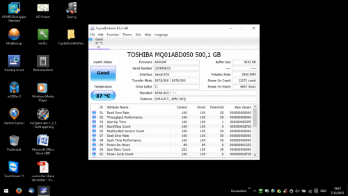

Je mag ook onderstaande uitvoeren.
Download 520c07ffc7e11-CrystalDiskInfo-Canned.pngCrystalDiskInfo naar het bureaublad (download begint automatisch na een vijftal seconden ! ).
  • Dubbelklik op CrystalDiskInfoPortable_x.x.0.paf.exe en klik vervolgens op OK.
  • Kies Nederlands en klik vervolgens op installeren, nu wordt het programma uitgepakt in een nieuwe map op je bureaublad.
  • Plaats nu een vinkje bij de optie CrystalDiskInfo Portable starten en klik op Voltooien.
  • Of open de aangemaakte map en klik met de rechtermuisknop op CrystalDiskInfoPortable.exe en kies voor Als administrator uitvoeren.
  • Let op: Vergroot het venster zodat alle informatie goed zichtbaar is.
Aanvullende info over CrystalDiskInfo kan je bekijken in deze video.

windows 10 is de eerste maal gedaan via media creation tool van windows zelf, dus geforceerd, wel geen zuivere installatie, dus met behoud van bestanden enz., er waren al problemen om windows 10 op de gewone manier te downloaden, zie mijn vorige topic op uw forum ivm windows 10 update, roboform en soluto hebben er altijd opgestaan, enkele weken geleden is er echter nog eens windows 10 opgezet via het gewone kanaal blijkbaar, dus via windows update, in bijlage schermafdruk van schijf, schijf wordt echter ook in het oog gehouden door programma van toshiba zelf en zou normaal melding moeten geven indien er problemen zijn, ik begrijp eigenlijk nog altijd niet waarom er op mijn tweede laptop niet het eerste windows logo en eventjes geduld of zo verschijnt tot tweemaal toe ( en dit is hetgene wat nu langer duurt, tussen de 1 a 2 minuten) maar recht eventjes geduld en dan het windows 10 logo zoals op mijn tweede, gebeurde voordien ook niet met deze, er worden dus op de ene meerdere stappen uitgevoerd om tot deze fase van opstarten te komen, vandaar mijn vraag of ik dit probleem niet zou kunnen oplossen door terug een zuivere versie van Windows 10 er op te zetten, het is natuurlijk wel zo dat het maar kwestie van een paar minuten is bij het opstarten, voor de rest werkt hij normaal, op beide laptops staan ongeveer dezelfde programma's, deze met het zogezegd probleem start dus merkelijk trager op dan voordien (dus na de tweede versie van windows 10 terwijl windows 10 er al op stond

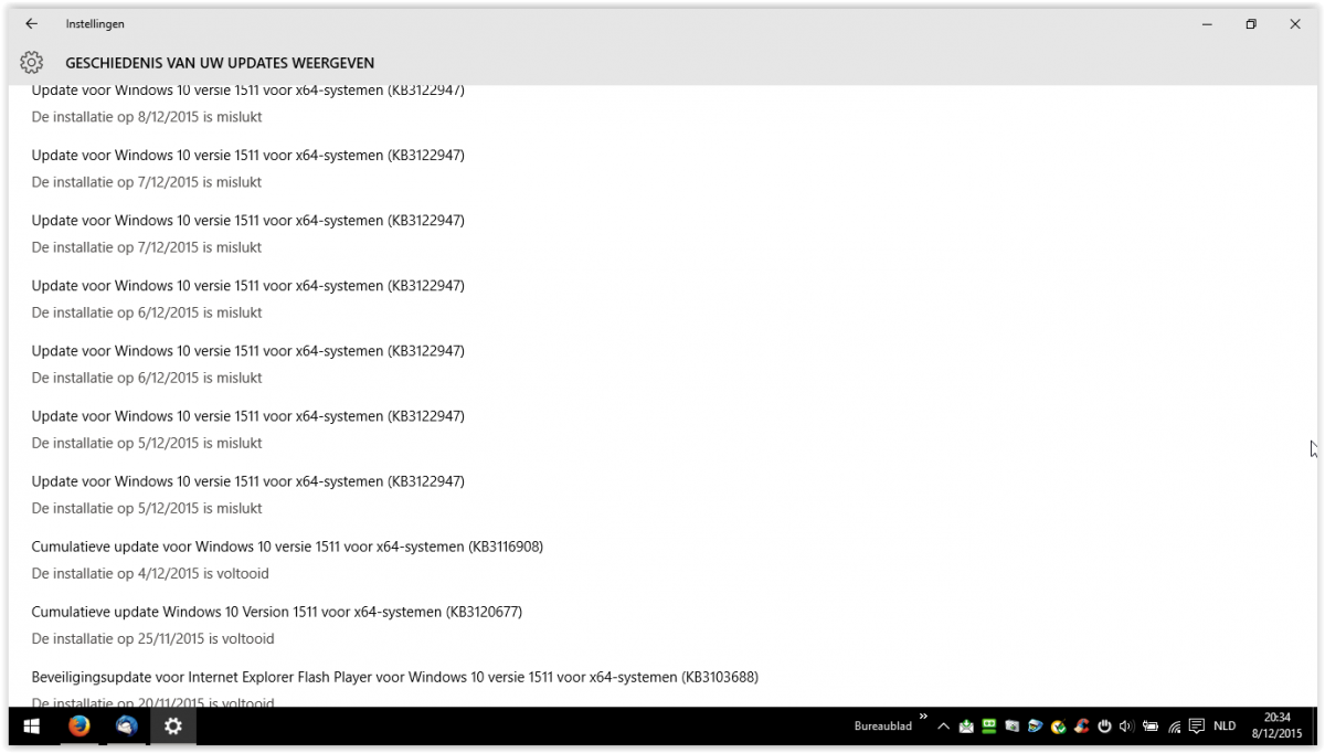

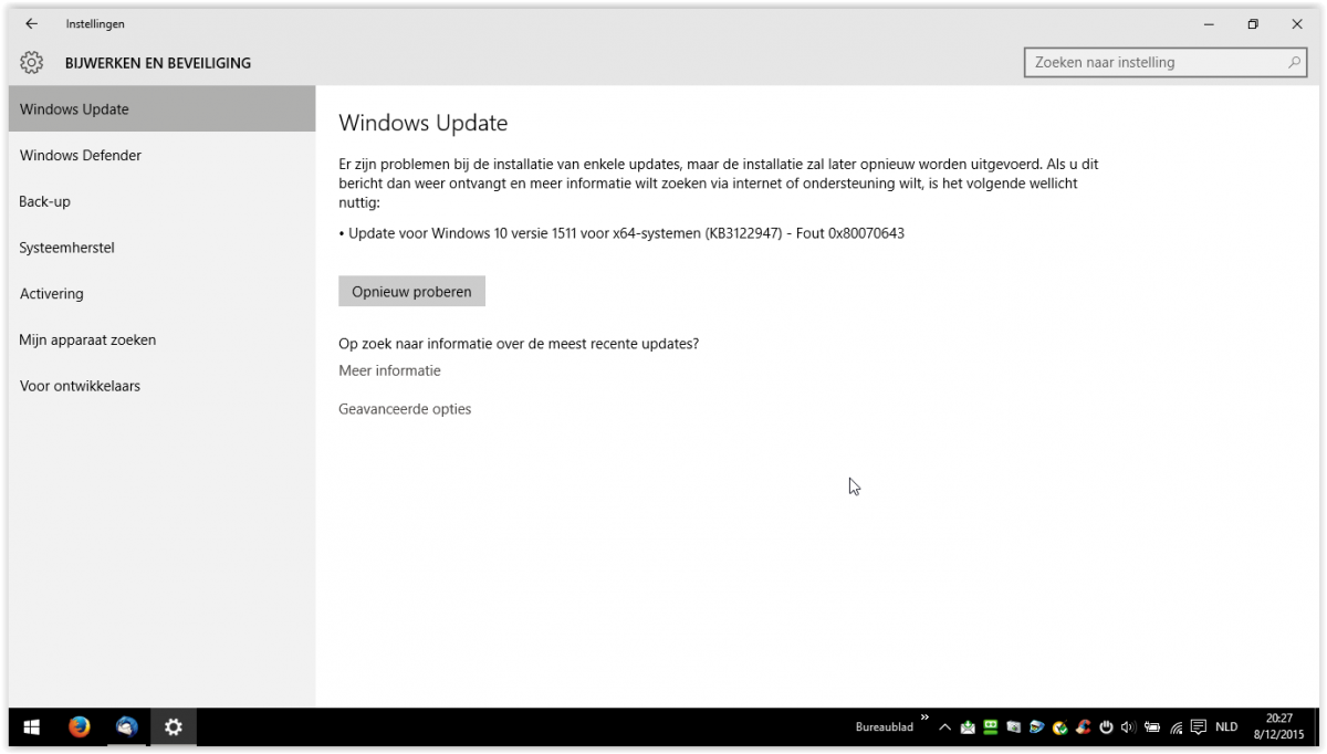

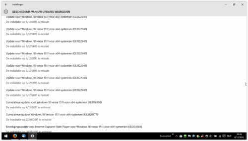

oei, oké, gesnapt, was dan wel grote update, heeft bij mij bijna evenlang geduurd als zeg maar echte installatie windows 10, toch nog een screenshot bijgevoegd want blijkbaar is er weer een probleem met een update

heb daarnet nog eens naar soluto gekeken, in programma was windows update disabled, instelling die blijkbaar automatisch ingesteld wordt, heb soluto verwijdert, heeft dan meerdere updates binnengehaald, laatste waar we het over hadden is wel weer mislukt, zal dit trachten op te lossen met uw link, bij het herstarten van laptop na updates verschenen nog wel die twee windows embleempjes maar waren vrij snel weg om daarna ook vrij vlug windows embleem 10 te zien zoals op andere laptop, zal soluto maar definitief verwijdert houden, beste oplossing ? Blijft wel raar dat andere laptop heel wat minder moeite heeft met voornoemde problematiek, het is wel zo dat die de update naar windows 10 gekregen heeft via het gewone kanaal, was ook niet geblokkeerd geraakt, bij deze heb ik het moeten doen via media creation tool zoals je weet omdat update iedere keer mislukte (zie een van de vorige topics), zijn nochthans beide van het merk toshiba met zowat dezelfde programma's erop, kan dat nu zo een verschil geven tussen die twee laptops ? Ik denk dat ik onderussen mijn les geleerd heb ivm met programma's die het opstarten bevorderen of boottime inkorten, had hiervoor ook geen goede ervaringen met system mechanic, of kennen jullie soms een degelijk programma om opstarttijd zo kort mogelijk te houden ?
