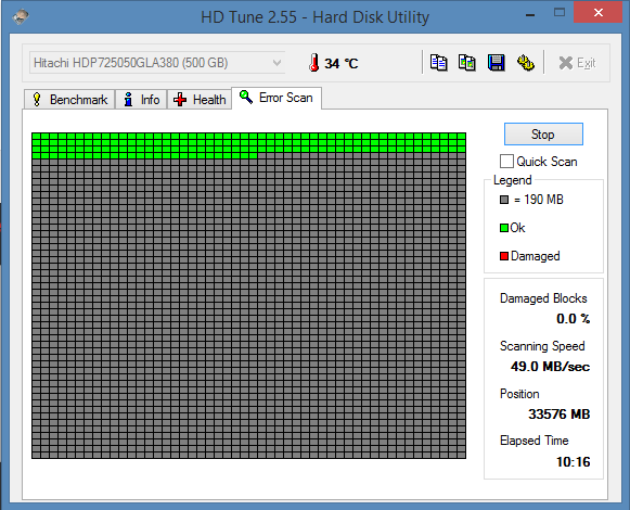

ik vermoed dat je hd niet meer optimaal is. Voer daarom uit wat hieronder staat en - moest je enkele rode vakjes hebben, ga dan zo spoedig mogelijk je eigen bestanden al op een andere schijf (NIET partitie), disk of usb-stick veilig stellen (best in het dubbel) want  dan ben je aan een nieuwe schijf toe.

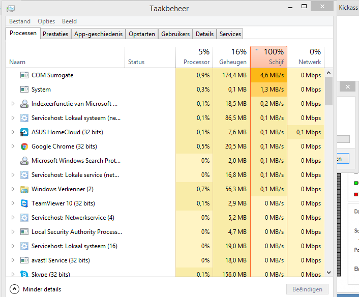

waarom is mijn schijf altijd 100 %, het is niet 1 programma maar meerdere die het in 100 % procent zetten.. en ik weet niet welke!

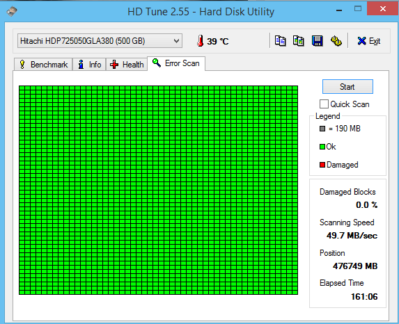

Ok, Basenick, je schijf is nog goed dus daar ligt het probleem niet.
er wordt dus best gezocht in de richting van die 'corrupte bestanden" .
