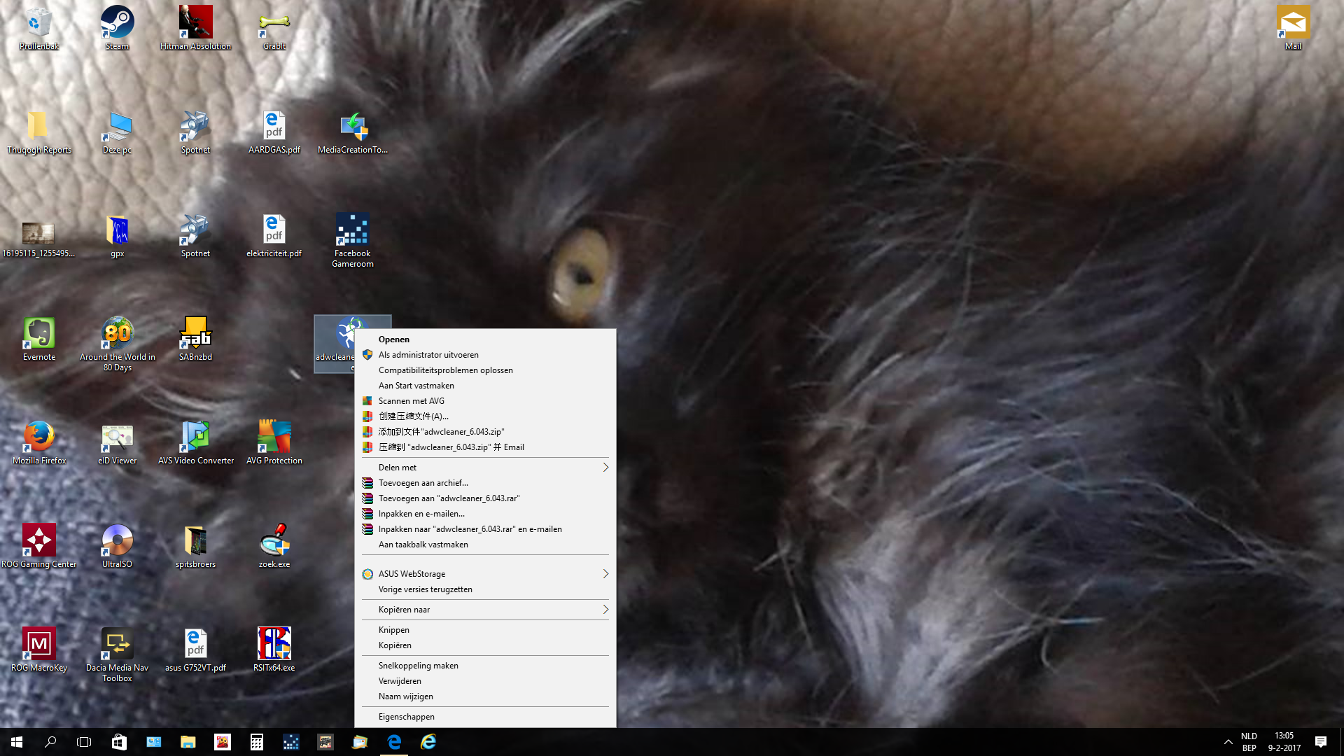

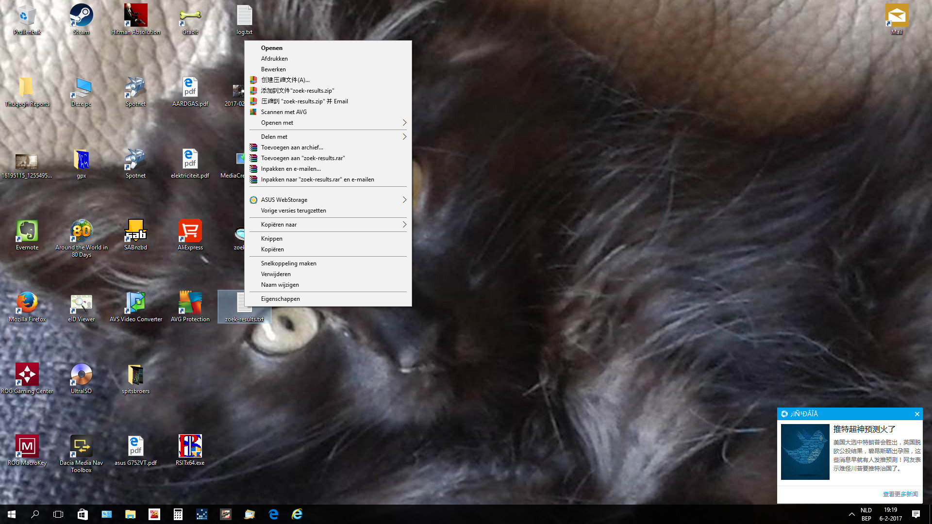

toch wel hoor van die chinese popups geraak ik maar niet af,het is niet dat ze voortdurend verschijnen vooral bij het opstarten van de laptop.Als ik met de rechtermuisknop op een prog klik op mijn bureaublad staat het er ook.Ik stuur u dit mee als voorbeeld.Anders moet ik proberen om te formatteren nu maar dat ging de vorige keer ook niet want kreeg steeds melding dat  er een probleem was met de pc.

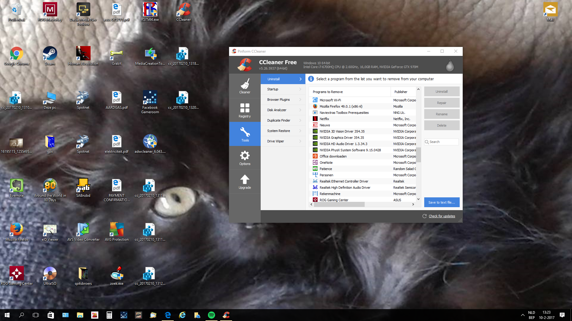

Download CCleaner (als je het nog niet hebt). Installeer het (Vink alle aangeboden extra's uit bij de installatie) en start CCleaner op.
Klik in de linkse kolom op “Register” en vervolgens op ‘Scan naar problemen”.
Dan krijg je de vraag om een back-up te maken. Klik op “JA”.
Kies dan “Herstel alle geselecteerde fouten”.
Klik nu in de linkse kolom op "Gereedschap".
Klik vervolgens op de tab "contextmenu".
Klik vervolgens rechtsonder in het programmavenster op "Opslaan als tekstdocument..."
Browse naar de door jou gewenste locatie en klik op "Opslaan"
Voeg dit tekstbestand als bijlage toe in je volgende bericht.
Kweezie wabbit had 1 stap overgeslagen in zijn instructies.
Nadat je in de linker kolom geklikt hebt op Tools, moet je in de middelste kolom klikken op Startup.
Daarna krijg je in het rechterpaneel wel 3 tabbladen te zien, waaronder het contextmenu als meest rechtse tabblad.
Overigens kun je CCleaner ook even in het Nederlands zetten. Dan zijn de instructies makkelijker te volgen.
Om CCleaner in het Nederlands te zetten klik je op Options, dan op Settings. Achter Language kies je dan Nederlands (Dutch).
