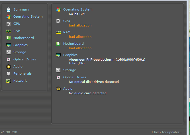

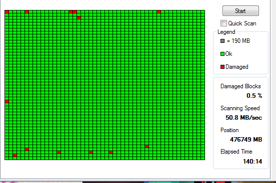

ik heb een pavolion 7, met windows 7, 64 bits
krijg regelmatig een blue screen vooral bij het kijken van een film die bekijk ik met vlc
heb speccy en hd tune laten lopen en dit zijn de resultaten:

Met zo'n aantal 'bad sectors' op je schijf zou ik al maar dadelijk zorgen voor de nodige actuele backups van die schijf en al maar snel op zoek gaan naar een nieuwe.

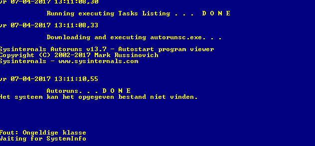

bij blue screen view geeft hij niets aan om te selecteren, mocht er iets niet goed gedaan zijn hoor ik het graag
PETRA-PC.txt
MTB.txt

10 uren geleden, mamapeet69 zei:
9 uren geleden, Passer zei:
Er voor zorgen dat alle persoonlijke bestanden veilig gesteld zijn is op dit moment het belangrijkste dat je moet uitvoeren. De bewuste harde schijf is stervende.
Tools voorgesteld in voorgaande berichten zijn op dit moment niet belangrijk.
Is er maar 1 harde schijf aanwezig?
aangepast door clarkie
