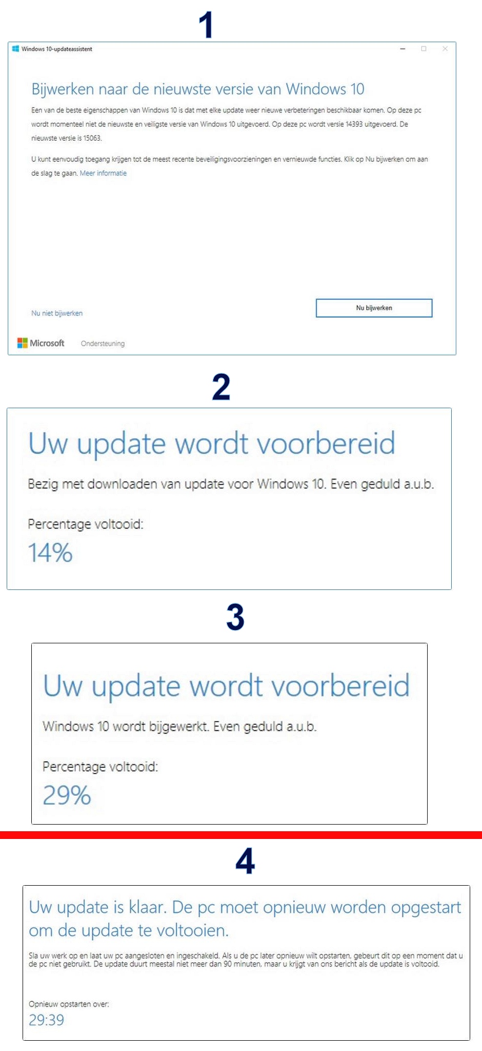

Bij installatie gaat het goed tot scherm 3.
Normaal moet dan scherm 4 volgen maar in plaats daarvan springt hij terug naar scherm 1.
Als men "nu bijwerken" klikt begint hij opnieuw te downloaden . . . en blijft dus in een eindeloze lus draaien.
Iemand idee?

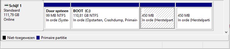

- 36 MB gebruikt, 64 MB beschikbaar. Zie niet direct dat vergroten een oplossing zou kunnen zijn. Ben trouwens een beetje huiverig om in te grijpen in de partities.
- Systeempartitie kan alleen maar verkleint worden. Ik vermoed dat ik C eerst moet verkleinen met 300MB maar wel zodanig dat deze 300MB naast de 100MB staat anders kan men beide niet samenvoegen maar hoe zorgt men ervoor dat dit effectief gebeurt?
Die moet idd vergroot worden, want bij de upgrade vereist Windows méér (lees even https://www.pc-helpforum.be/topic/66332-windows-update-werkt-niet
Je moet dus idd eerst een aantal Mb van de C afnemen (aan linkerkant!)
Hoe je tewerk gaat en waarvoor je moet opletten vind je in dat topic. Ik vermoed dat je een MBR-schijf hebt dus alles wat in het midden staat over GPT en de MSR-partitie is voor jou niet van belang.
Heb je vragen?  stel ze dan maar hé
Ziehier mijn SSD schijfje:
Ik heb enkel dagen geleden de Creators update uitgevoerd. Verder ook nooit enig probleem met upaten of wat dan ook.
