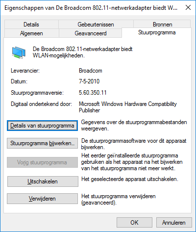

5936bba727588-2017-06-06_16_09_05-Eigens
Met die afbeelding kunnen we zien welk merk en type draadloze netwerkadapter er in jouw laptop zit en welke driver er geïnstalleerd is. De netwerkspecialisten kunnen jou dan helpen bij het zoeken naar de juiste driver voor de draadloze netwerkadapter.

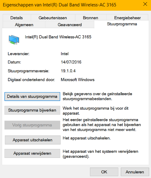

Ik zal je afbeelding even hieronder zetten zodat hij direct zichtbaar is:
5936e3e5af05d-Intel_Dual_Band_Wireless-A
Ik heb alleen het venstertje genomen dat hier van belang is.
Ik laat het nu over aan de kenners om jou aan een betere driver te helpen voor deze netwerkadapter.
