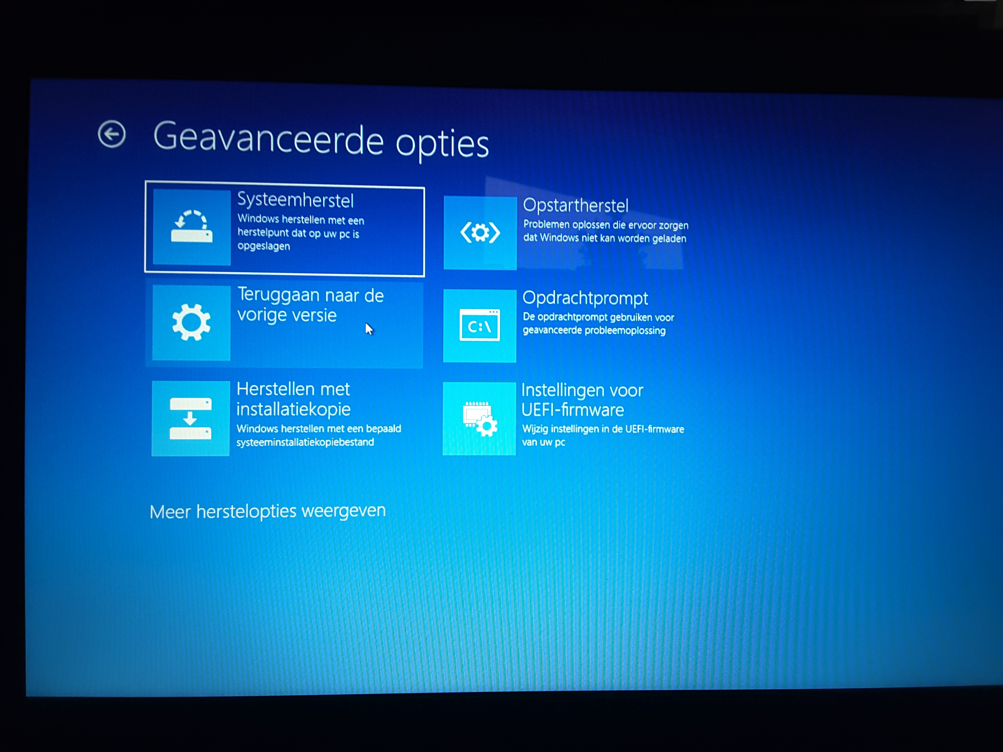

Vervolgens kreeg ik verschillende mogelijkheden zoals probleem oplossen, vorige versie herstellen, win 3  enz.
Kies ik win 3. Kom ik uiteindelijk op men zwart bureaublad terecht met een foutmelding dat er iets niet gevonden verwijderd,  herplaatst is.
Kies ik vorige versie herstellen, lukt niet, vindt ie niet.
Vorig herstelpunt, is blijkbaar nooit gemaakt.

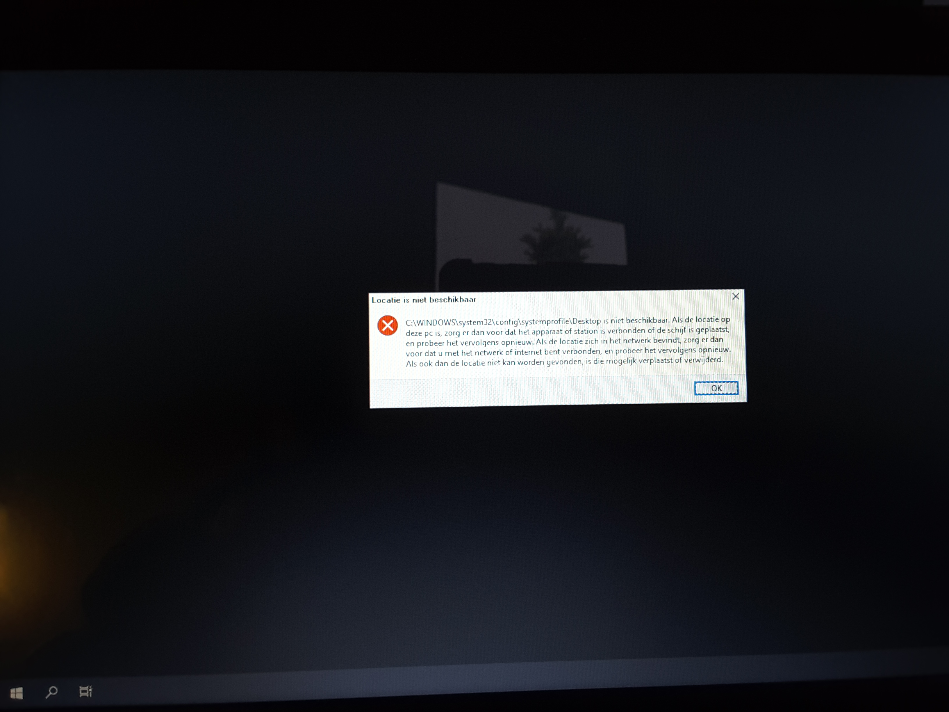

De keuzemogelijkheden komen zelfs niet meer voor, meteen gaat het naar inlogscherm, vervolgens blauw scherm met text op als, er worden updates gedaan... u bent beter beveiligd tegen online wereld.... laat alles aan ons over... bijna klaar.
Kortom pc denkt dat ik deze telkens voor de 1ste x in gebruik neem.
Uiteindelijk krijg ik dit scherm met foutmelding,  locatie niet beschikbaar.
Bij heropstart via ctrl alt del,  geraak ik SOMS  op het scherm voor systeem herstel, opstart herstel enz . Maar gelijk welke keuze ik maak, steeds foutmelding.

16 minuten geleden, Mr Red zei:
Dat doet me denken aan een falende harde schijf. Ook al omdat je zegt dat geen enkele geavanceerde optie werkt.
Maak eens een Windows 7 Live CD aan via een andere pc en start daar je pc mee op.
Lees dat onderwerp eerst eens rustig door. Zo kun je lezen dat je via dat medium je pc kunt opstarten en van diverse ingesloten programma's kunt gebruik maken.
Doe dan eens een scan met Kaspersky om er zeker van te zijn dat er geen infectie in het spel is.
Doe ook een scan met CrystalDiskInfo om na te gaan of de harde schijf faalt.
