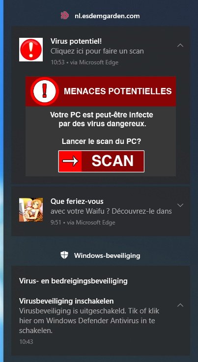

Mijn vrouw krijgt (of kreeg) op haar laptop steeds een waarschuwing tegen virussen. Ik denk dat het een verkoop truc is, maar voor de zekerheid vraag ik het toch even hier. Zij bleek ook plots Avast op haar toestel te hebben, terwijl ik dat, niet zo lang geleden, verwijderd hebt. Zij download nooit programma's, dus vraag ik mij af hoe ze dat binnen krijgt.
Ik heb Avast verwijderd, en gescand met MB, en voorlopig (2 uurtjes) heeft ze het niet meer gekregen.

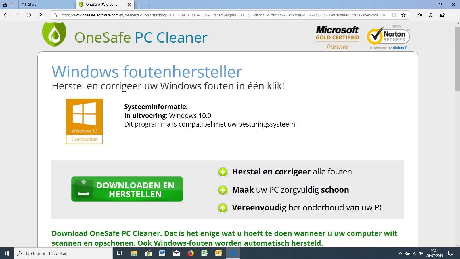

Dit programma werkt niet en doet niet wat het belooft, na het scannen zal je een volledige versie tegen betaling moeten aanschaffen maar helaas is dit één van de vele ongewenste programma's die niet doen wat ze beloven.
Zeker niet downloaden en gebruiken. Maar toch weet het op één of andere manier je deze reclame te laten zien en kan je best even onderstaande uitvoeren.

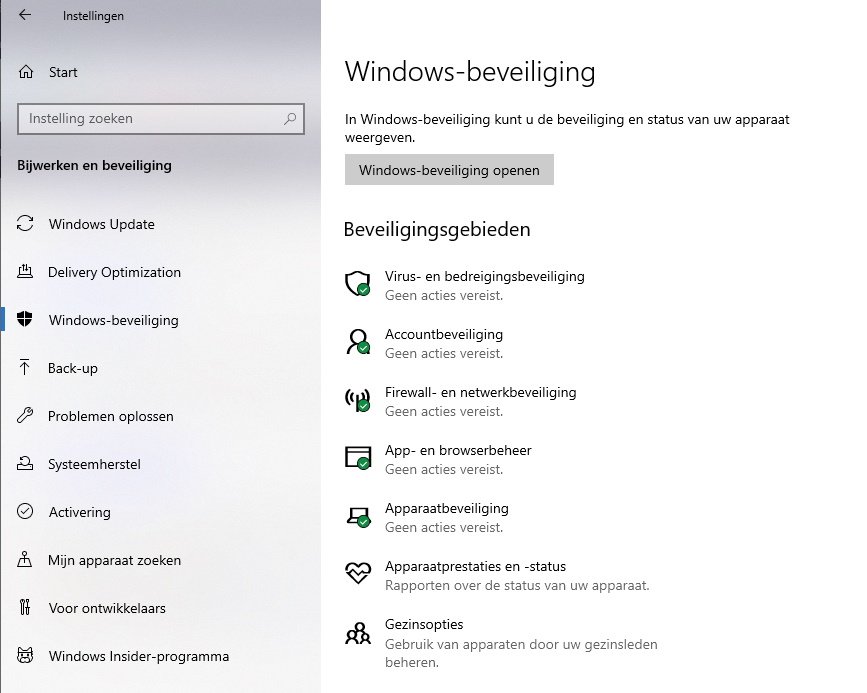

Wanneer ik mijn antivirus wil uitschakelen, krijg ik niet de dingen die gevraagd worden. Eerst krijg ik al nergens Windows Defender, en als ik dan op Windows beveiliging klik, wat hetzelfde ongeveer is, krijg ik rechts nergens Windows Defender Beveiligingscenter openen.
Wil u mij daar eerst doorhelpen aub En nogmaals met Revo Uninstaller vind ik geen Avast, die hier zijn kop opsteekt

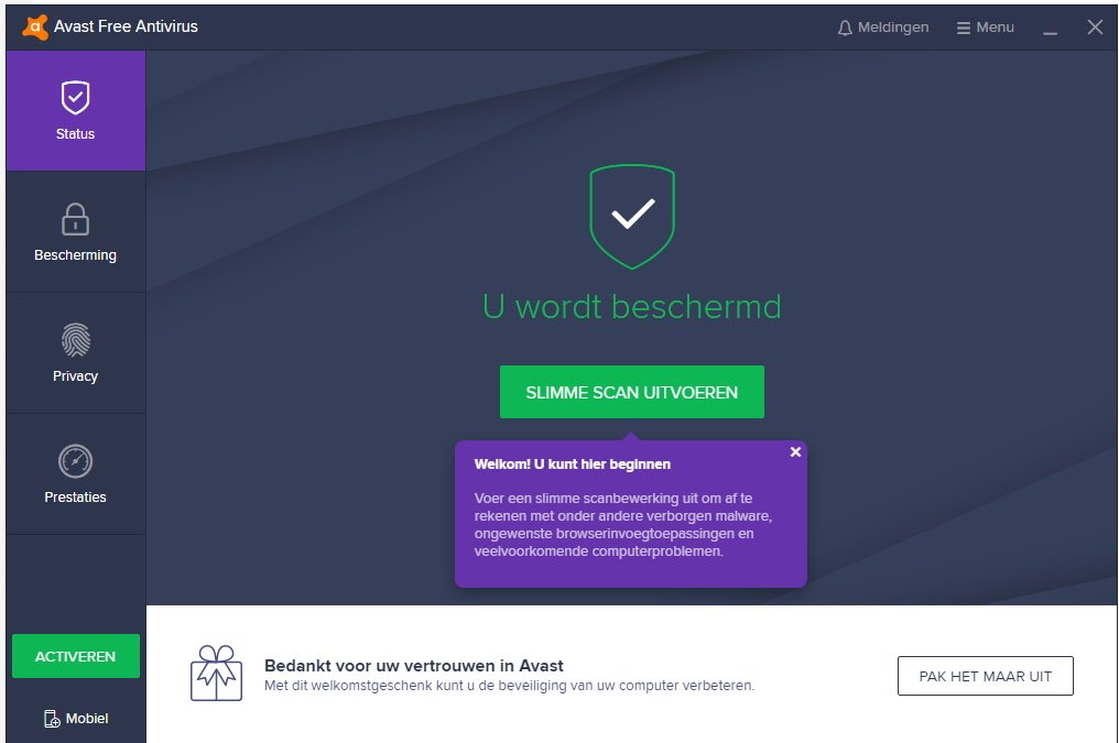

Probeer avast te verwijderen met deze tool (zelfs als je avast niet vind in de lijst met geinstalleerde programma's).
  1. Download avastclear.exe op uw computer
  2. Start Windows in Veilige Modus
  3. Open (voer uit) het deinstalleer-hulpprogramma
  4. Als u Avast in een andere dan in de standaardmap heeft geinstalleerd, navigeert u daar dan heen. (Opmerking: Weest u voorzichtig! De inhoud van elke map die u kiest zal worden gewist!)
  5. Klik REMOVE
  6. Herstart uw computer
Bron
Avast wordt als extra aangeboden bij de installatie van CCleaner of een update van CCleaner.
Je moet altijd goed opletten bij het installeren dat je dergelijke "extra's" uitvinkt bij de installatie van programma's.
Een hulpmiddel daarbij is Unchecky.
Als heet niet lukt om Avast te verwijderen of de virusscanner uit te schakelen, probeer dan om FRST uit te voeren met ingeschakelde virusscanner.
Meestal lukt dat ook wel.
Eigenlijk geen besmettingen gevonden.
Enkel nog wat restjes van Avast en die gaan we opruimen.
