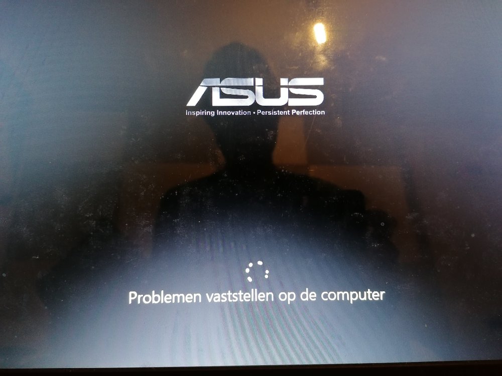

Hallo, hopelijk kan iemand van jullie me verder helpen... Ik krijg mijn laptop niet meer aan de praat... Het is een Asus laptop met windows 10 op. Eerst viel de laptop uit met de melding "C:\WINDOWS\System32\Logfiles\Srt\SrtTrail.txt"
De eerste keer kon ik nog kiezen voor systeemherstel en eerder gekozen herstelpunt aanduiden. Helaas werkte dit niet, erger nog. Nu kan ik nog minder...
Als ik de laptop opstart, komt eerst de melding "Automatisch herstel voorbereiden". Een paar minuutjes later gaat het dan over naar "Problemen vaststellen op de computer". Uren later krijg ik dan een volgend scherm (zie foto's) waarbij ik de melding krijg dat de pc niet hersteld kon worden met Automatisch herstellen. Ik kan dan kiezen tussen Afsluiten en Geavanceerde opties. Ik zou graag naar Geavanceerde opties gaan, maar als ik daar op klik, krijg ik gewoon een lichtblauw scherm zonder enige tekst of zo op. En dat scherm blijft dan ook zo heel de tijd staan.
Iemand die een oplossing weet? Is de harde schijf naar de knoppen? Of beschadigd maar eventueel nog te repareren? En vooral, kan ik nog aan de gegevens op de harde schijf? Om de x aantal maanden maak ik wel een back up maar dat is nu toch al 2 a 3 maanden geleden, dus zou fijn zijn als ik mijn bestanden nog zou kunnen recupereren.
De foto's met de verschillende schermen staan er ook bij.
