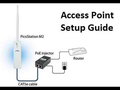

1 uur geleden, Philip^Govaerts zei:
POE wil zeggen dat de link gevoed word door de netwerkkabel?
Ja hoor, de PoE adapter komt eigenlijk in parallel te staan met je datakabel, zie hierbij.
Deze injecteert voedingsspanning op je ethernet kabel.
