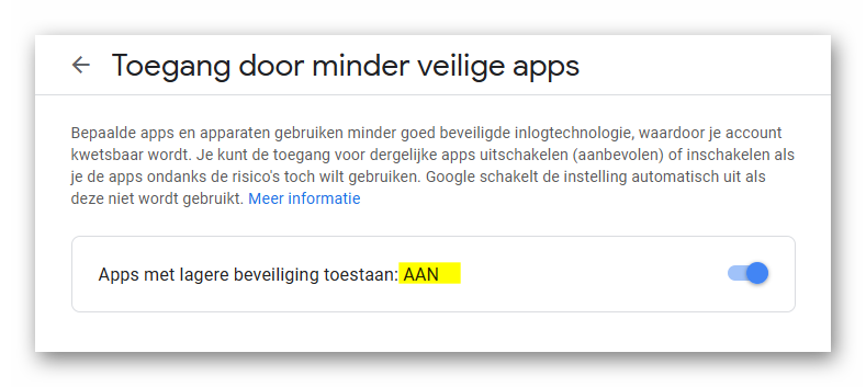

Je ziet dan het onderstaande:
Klik op het witte bolletje om Apps met lagere beveiliging toe te staan.
Daarna ziet het er zo uit:

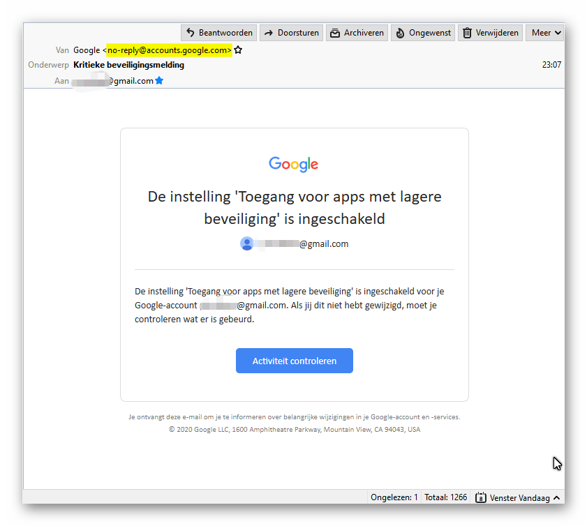

Je zult direct daarna een e-mail krijgen van Google en die ziet er zo uit:
5f57f83d3693c-Ashampoo_Snap_2020.09.08_2
Die e-mail kun je voor kennisgeving aannemen.

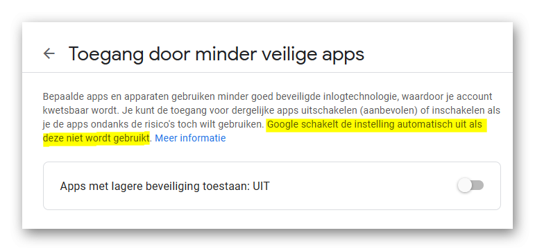

Ik heb in het verleden meermalen Apps met lagere beveiliging moeten toestaan. Google had toen geen vertrouwen in Thunderbird en Outlook 2016. Pas na het toestaan van apps met lagere beveiliging kon ik mijn Google account gebruiken in die e-mailprogramma's. Na verloop van tijd schakelt Google die instelling zelf weer uit als die (volgens Google) niet meer nodig is. Mijn Google account in Outlook en Thunderbird bleef daarna wel gewoon werken.
5f57f6333610b-Ashampoo_Snap_2020.09.08_2
Probeer dan nog eens te scannen naar e-mail.

Ja, die e-mail is ook normaal. Hij moet in die e-mail klikken op Activiteit controleren. Dan opent een website waarop hij kan klikken op ‘Ik was het zelf’. Daarmee wordt dat apparaat (die scanner) vrijgegeven en kan hij gebruikt worden om te scannen naar e-mail met een Gmail adres.

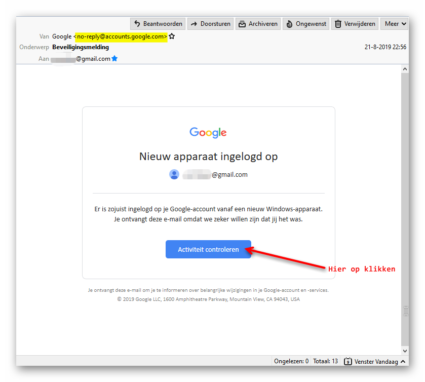

Dikke kans dat die printer door Google dan gezien wordt als een nieuw apparaat. En dan wil Google even zeker weten dat jij het zelf was. In eerste instantie kan dat 'nieuwe' apparaat dan door Google geblokkeerd worden.
Je ontvangt dan een mail, die afkomstig is van no-reply@accounts.google.com (dat is een legitieme mail), waarvan de inhoud er ongeveer zo uit kan zien:
5f58b419e7c3a-Ashampoo_Snap_2020.09.09_1
