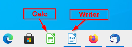

Het pictogram van LibreOffice is vrij saai; het ziet eruit als een wit vel papier. Toch is dat voor mij niet erg. Ik klik eigenlijk nooit op dat pictogram. Van LibreOffice gebruik ik vooral de onderdelen Calc en Writer. En die onderdelen heb ik vastgemaakt aan de taakbalk, zodat ze altijd bereikbaar zijn:
5f955c7133a83-Calc_en_Writer_vastgemaakt
Als jij dat ook zou willen, dan doe je dat zo:
Klik op Start
In de lijst met programma's scrol je omlaag naar LibreOffice. Open die map door erop te klikken. Je ziet dan alle onderdelen van LibreOffice.
Klik met de rechter muisknop op LibreOffice Writer > Klik op Meer > Klik op Aan de taakbalk vastmaken
Herhaal dat voor andere onderdelen van LibreOffice die jij vaak gebruikt.

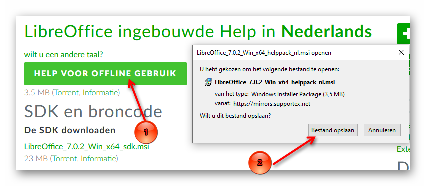

Kort nadat jij op de groene knop met de tekst Help voor offline gebruik hebt geklikt, hoort er een klein venstertje te verschijnen waarin jij moet klikken op Bestand opslaan.
Ik laat dat venstertje hieronder zien:
5f95c5d73480b-Ashampoo_Snap_2020.10.25_1
Dat helpbestand is slechts 3,5 MB groot, dus zeer snel gedownload.
Zorg ervoor dat alle programma's van LibreOffice zijn afgesloten. Ga daarna naar de map Downloads en dubbelklik dan op het bestand met de naam LibreOffice_7.0.2_Win_x64_helppack_nl.msi om dat helpbestand te installeren. De installatie is in een paar seconden gebeurd.
Voor het geval het jou toch niet lukt om dat helpbestand te downloaden, heb ik het als .zip bestand bijgevoegd. Downloaden, uitpakken (dat kan gewoon met de Verkenner van Windows) en dan installeren.

dat venster komt dus niet tevoorschijn. Heb ook geprobeerd Torrent informatie  te downloaden maar dat vraagt een app..... dus ook niet goed.
Je zip bestandje gedownload en voila installatie zonder probleem gelopen. Internet verbroken.... libre gestart met documentje ...... help opgevraagd.... perfect zonder internet :-)
 Ik vraag me wel af wat er dan verkeerd kan zijn gelopen. Ik heb inderdaad windows 10 de 64bit versie. Al het voorgaande ook geprobeerd met virusscanner afgezet.... geen resultaat.
Enfin alles in orde nu en nogmaals dankuwel :-)

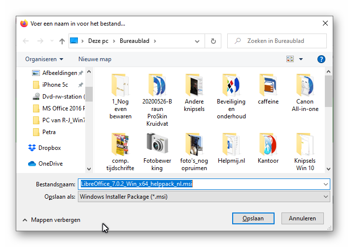

Maar als bij jou het venstertje ook na 10 seconden nog niet verschijnt, dan zou je in zulke gevallen het volgende kunnen proberen:
Klik niet met de linker muisknop op die groene knop, maar met de rechter muisknop.
Er hoort dan een contextmenu te verschijnen. In dat contextmenu klik je op Koppeling opslaan als..., wanneer je Firefox of de nieuwe Edge gebruikt.
Wanneer je echter Chrome of Opera als browser gebruikt, dan moet je in het contextmenu klikken op Link opslaan als.
Zo ziet dat eruit in Firefox:
5f97267b4a9c3-Ashampoo_Snap_2020.10.26_2
En nadat je geklikt hebt op Koppeling opslaan als, zal er een venster van de Verkenner openen. waarin je kunt aangeven waar jij het bestand wilt opslaan:
5f9726dba72d3-Ashampoo_Snap_2020.10.26_2
In bovenstaande afbeelding heb ik gekozen voor het bureaublad. Bij jou zal waarschijnlijk de map Downloads geselecteerd zijn.
