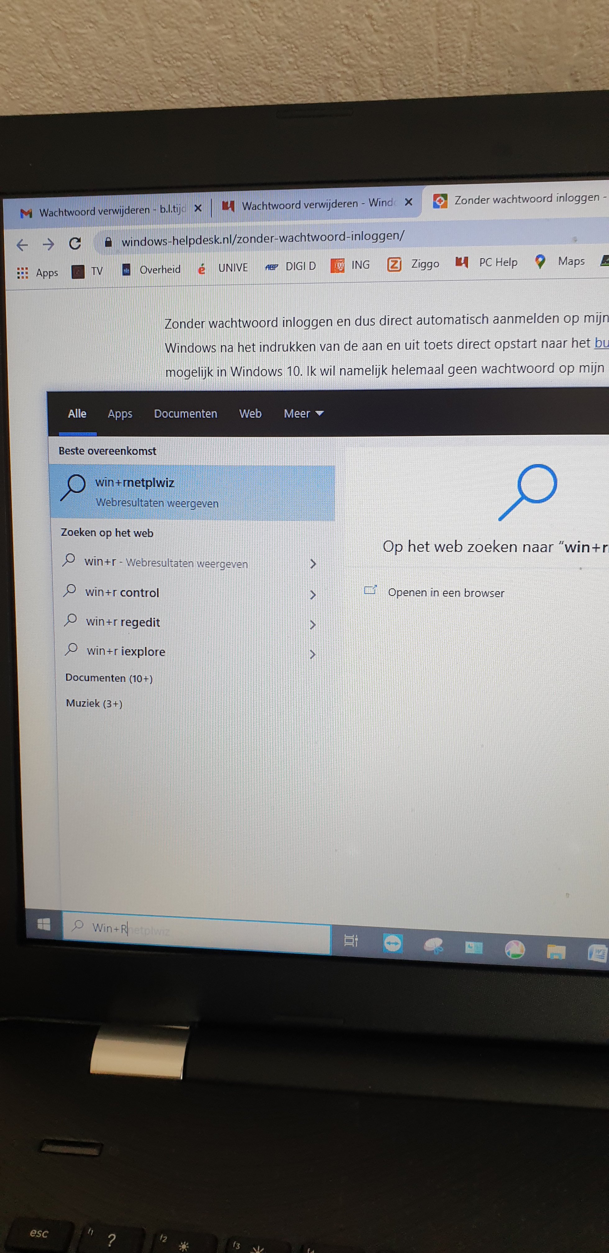

netplwiz Opdracht uitvoeren is al geselecteerd (want met blauwe achtergrond). Daarna moet je op je toetsenbord op de Enter toets drukken.

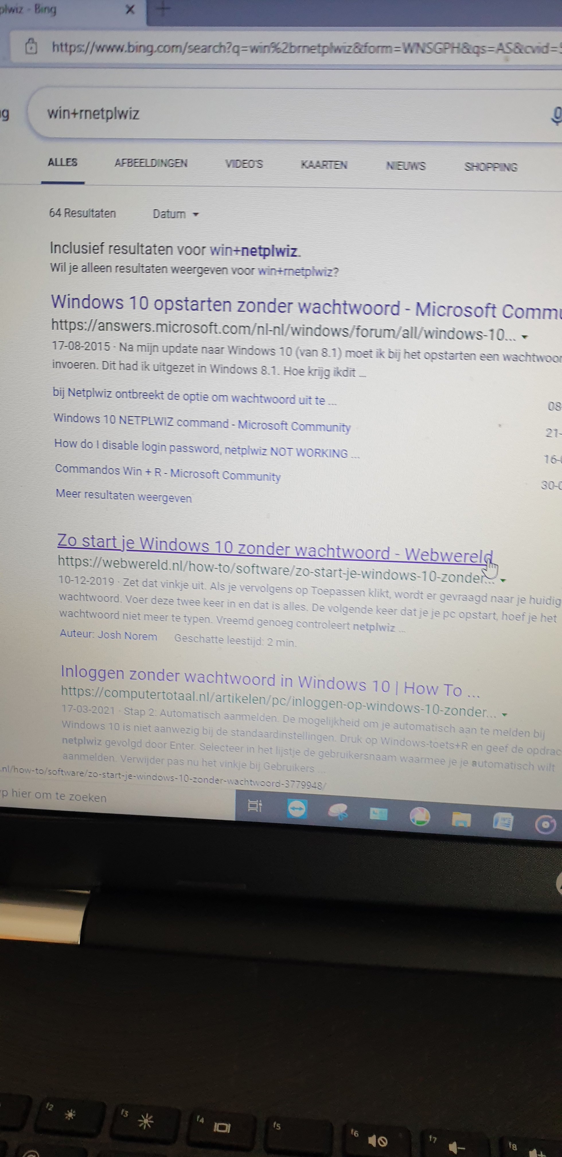

Maar intussen ben ik erachter dat de eerder gegeven handleiding niet meer werkt in de laatste versies van Windows 10:
"Let op: Het automatisch aanmelden met de hier uitgelegde optie werkt niet meer in de laatste update van Windows 10, de oktober 2020-update met versienummer 20H2. Heb je het automatisch inloggen al wel ingesteld onder een eerdere versie van Windows 10, dan blijven de instellingen wel van kracht. Alleen het opnieuw automatisch inloggen van een account behoort dan niet meer tot de mogelijkheden."
Bron: https://computertotaal.nl/artikelen/pc/inloggen-op-windows-10-zonder-wachtwoord-67676/
Er is dus geen mogelijkheid meer om het vinkje voor Gebruikers moeten een gebruikersnaam en wachtwoord opgeven (...) weg te halen, want die mogelijkheid krijg je niet meer te zien.
Jij zult nu werken met Windows 10, versie 20H2 of versie 21H1 (wat op dit moment de nieuwste versie is). Volgens het artikel in ComputerTotaal is het niet meer mogelijk in die versies om automatisch inloggen (zonder een wachtwoord in te hoeven typen) in te stellen. Helaas pindakaas voor jou!

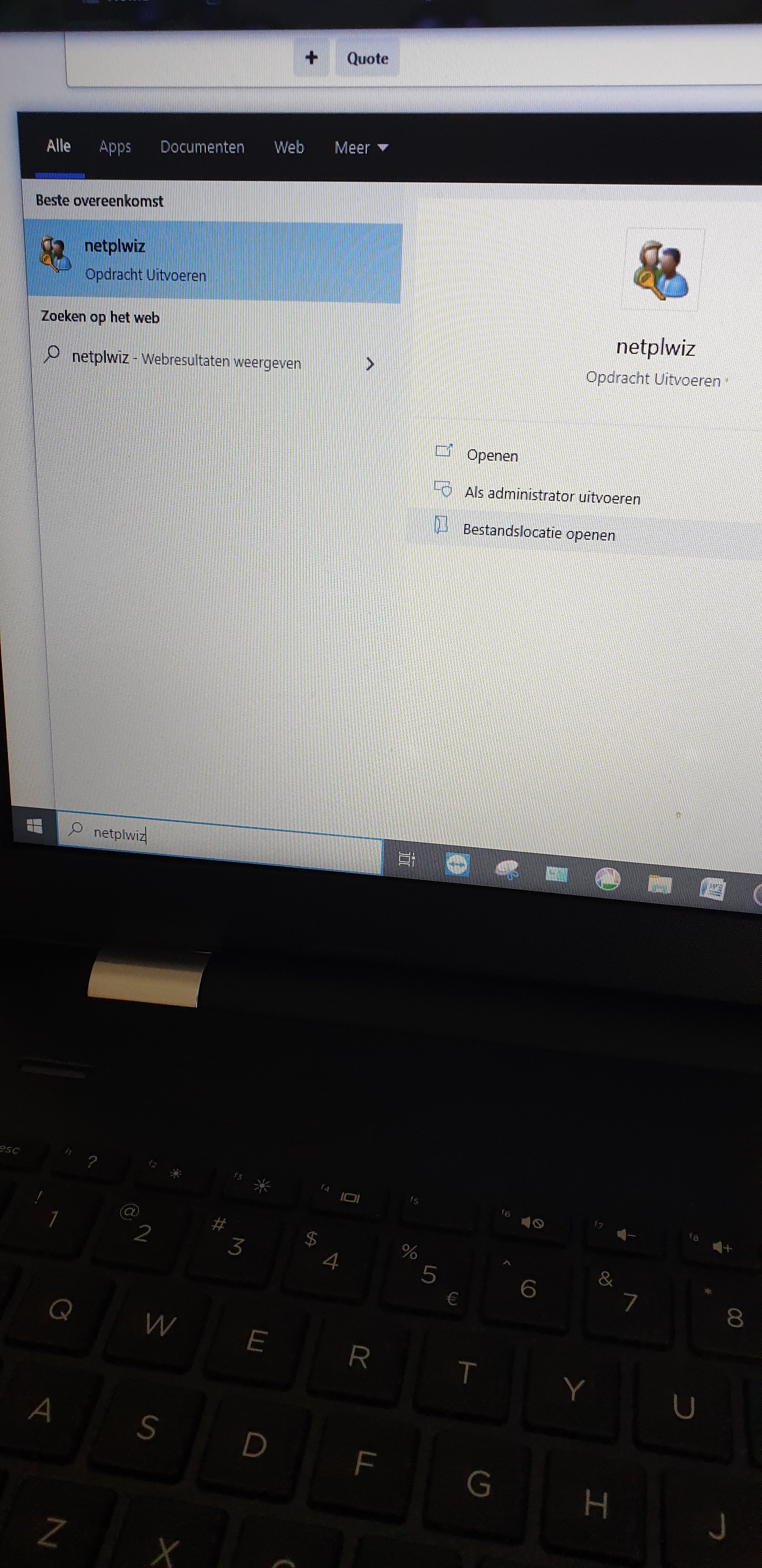

Wanneer je de opdracht netplwiz uitvoert, zul je onderstaand venstertje te zien krijgen:
Je kunt dan hooguit je wachtwoord wijzigen. Zonder wachtwoord inloggen zou niet meer mogelijk zijn.

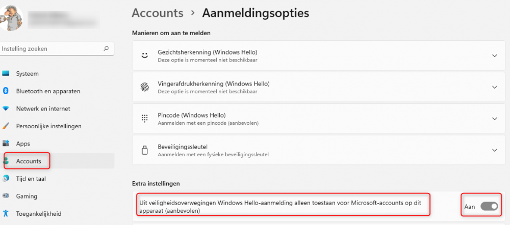

Om die optie te activeren: Zorg dat het venster Gebruiikersaccounts gesloten is. klik dan met de rechtermuisknop op het windows icoon. Kies dan instellingen.
In het volgend scherm kies je Accounts. Daar zoek je naar Uit veiligheidsoverwegingen Hello-aanmelding alleen toestaan voor Microsoft-accounts op dit apparaat (aanbevolen). Dit staat op Aan. Schakel het UIT.

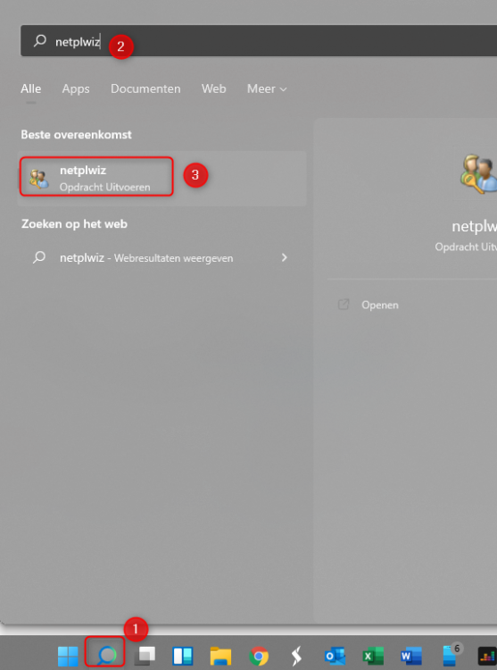

Klik nu op het zoeken icoon (1) en typ netplwiz (2) in het zoeken venster. Klik op netplwiz (3) om het venster gebruikersaccounts te openen.
Nu is bij mij de optie wel aanwezig. Verwijder het vinkje klik op Toepassen en OK.
