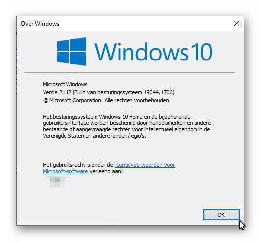

Om zeker te weten dat je nu helemaal bij bent met updates kun je klikken op het vergrootglas of het zoekvak dat naast de knop Start staat. Typ dan winver en druk op de Enter-toets.
Er verschijnt een klein venster met de titel Over Windows.
Als je helemaal bij bent met updates, dan hoort dat venster er zo uit te zien:
627ba8e576da5-Ashampoo_Snap_2022.05.11_1
Je ziet dat ik versie 21H2 gebruik. Staat dat bij jou ook zo?
Kijk ook naar het nummer achter Build van besturingssysteem. Daar hoort te staan: 19044.1706.
Als daar bij jou een lager nummer staat, bijvoorbeeld 19044.1645, dan heb je de laatste updates nog niet binnen.
