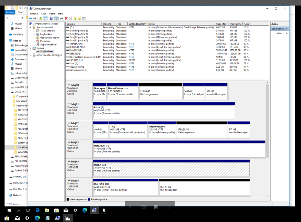

Ik heb door zelf te experimenteren met hints die ik op Internet gevonden had, eigenlijk mezelf in deze moeilijkheden gedreven. Nu kan ik er niet zo goed meer aan uit.
Ik heb met enkele partitionprogramma's gezien dat er een schijf is die volstaat en nog bruikbaar is, maar ik ken het programma niet waarmee ik de gegeves van dat programma niet, en durf erdus niet te veel meer aanprutsen.
Maar hoe kan ik nu een afbeelding van schijfbeheer tonen, door u een fil toe te zenden, maw.  mijn schijfbeheer op file zetten en op te sturen?
Groeten
Jive1 - Belgium
Zojuist, Jive1 zei:
ok, nu raken wd verder.
kan je een screenshot (*) maken?
weet je hoe je het in een antwoord hier moet plaatsen?
(*) een plaatje van (een gedeelte van) je scherm

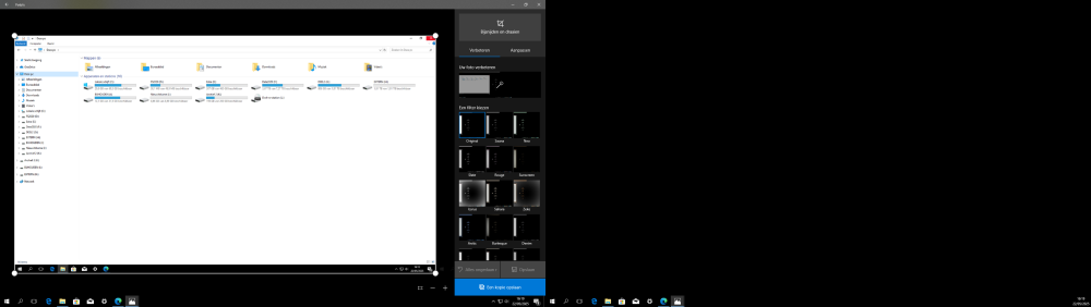

Ik kan een screenshot maken, maar dat is te groot om in zijn geheel te tonen, ik moet dus verkleinen, maar ik ben ook software verloren en weet nu niet hoe ik die screenshot kan verkleinen om in z'n geheel naar jullie te zenden. Kaan u me een tip geven aub.
jive1 - Belgium
